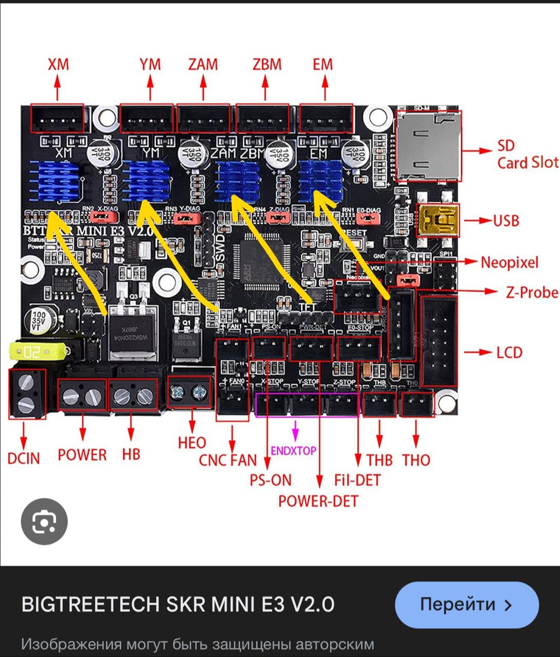

Right now I’m thinking of just getting everything from BTT so I don’t have to suffer — these should fit the SKR MINI E3 V2.0 too, right?

ща думаю прям все от btt взять, чтоб не мучаться, вот эти же подойдут к SKR MINI E3 V2.0

Looks like the BTT 2209s fit fine, I just don’t remember what the deal was with UART there.
Вроде как BTT 2209 нормально становились, только я не помню, что там с UART.
The BTT 2209s themselves are fine with UART — unless something is off on the printer board.
у самих 2209 от бтт с уарт все ок, разве что на плате принтера что-то будет не то
Wait, hold up, they’re already soldered on, aren’t they?
так стоп, они же распаяны уже
The drivers on the BTT SKR Mini E3 V2 are soldered on from the factory, you don’t need to buy anything separately
У btt skr mini e3v2 драйвера распаяны с завода, отдельно ничего докупать не надо
Yeah, I remembered [iz chata]
да, я вспомнил [iz chata]
You could go with something fancier, like the same SKR 1.4 Turbo, but honestly, the Mini E3 V2 should fit just fine.
Можно что-то более модное, типа той же skr 1.4 turbo, но как по мне, мини е3в2 вполне встанет нормально
