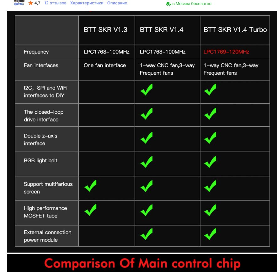

Are those frequencies worth 500 rubles?
эти частоты 500 рублей стоят?
Clock speed, and I think there was something with the connectors too, but budget-wise it’ll end up costing you more than the Mini E3 V2 — do you really need that? And I don’t really see much point in putting 2240s on it either; 2209s are more than enough, unless you’re planning to gradually rebuild the whole thing​:roll_eyes:
Частота и чета там по разъемам было, но только по бюджету она у тебя выйдет больше, чем мини е3в2, оно надо? И ставить 2240 на него я не особо вижу смысл, 2209 ему за глаза, если не планируешь постепенно все переделать в нем🙄
On the SKR 1.4, the drivers’ diag pins are wired directly to the endstop connectors, so the board is designed for Sensorless homing. You need to bend back or clip the corresponding pins on the drivers.
No, if you’re going with Klipper.
У SKR 1.4 пины diag драйверов напрямую на разъёмы концевиков заведены, то есть плата сделана под Sensorless homing. Надо на драйверах соответствующие ноги отгибать или выкусывать.
Нет, если на Klipper будешь делать.
