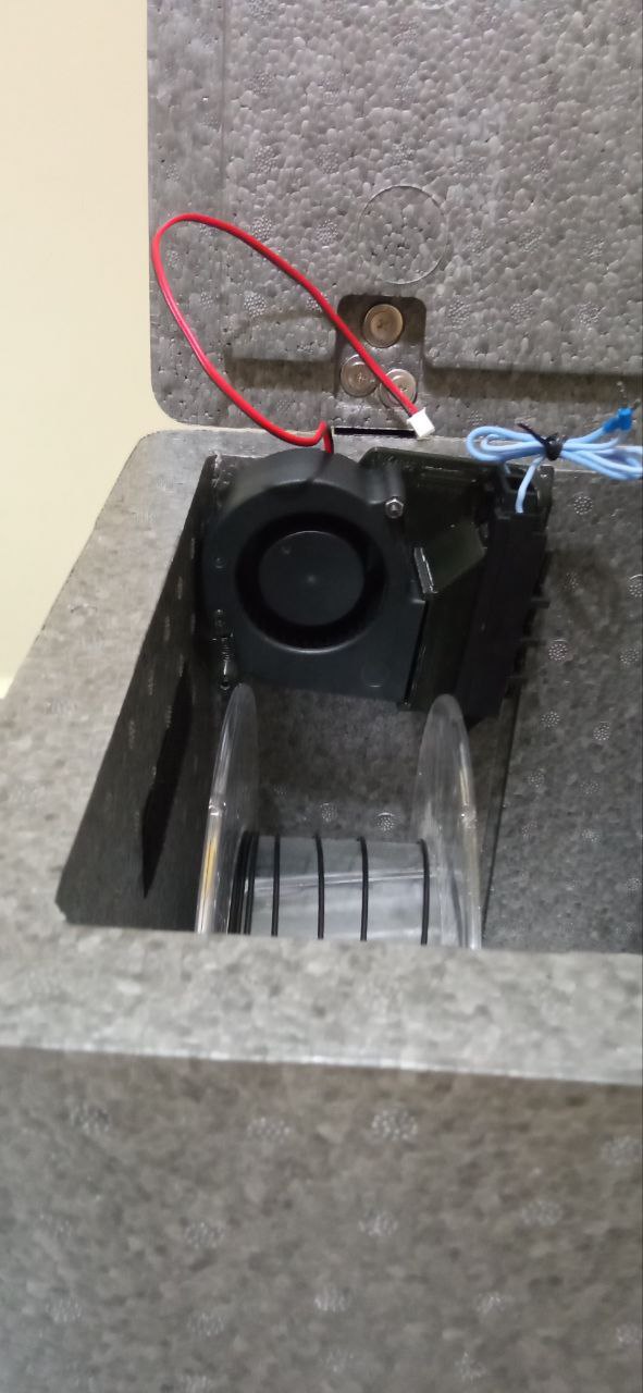

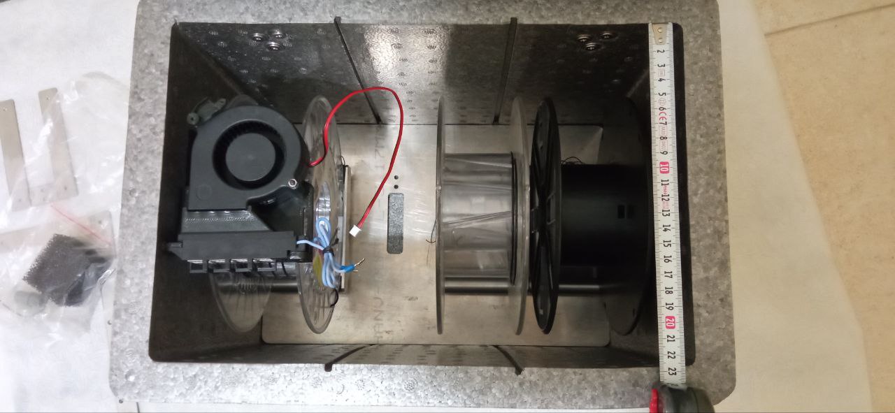

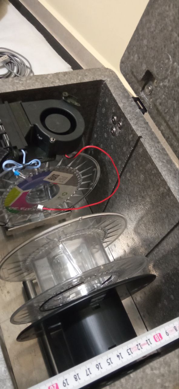

Is it packed tight because of the depth? Is the spool right up against it?
Там места под завязку из-за глубины? Катушка впритык?

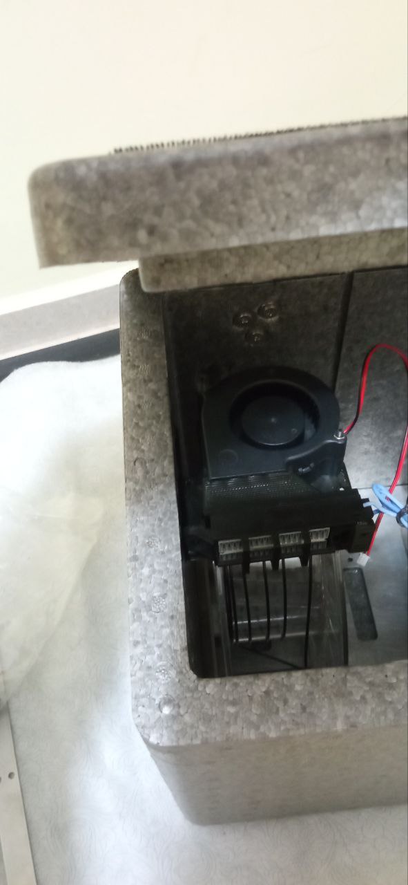

Everything is really tight. The heater won’t fit on the side. Only on the lid. There’s a lip on the lid that goes inward. If you trim it down, the heater will fit there. The lid thickness will be 20 mm instead of 30 mm. There’ll be a 10 mm gap to the spool. Looks like everything fits. But. It’s very compact.
Всё в притык. Обогреватель с боку не становится. Только на крышку. На крышке есть буртик, который входит вовнутрь. Если его подрезать. Там влезет обогреватель. Толщина крышки останется 20мм. Вместо 30мм. До катушки будет зазор в 10мм. Вроде всё лезет. Но. Очень компактно.
What’s stopping you from mounting it sideways?
А что мешает его боком поставить?
There’s no room
Нет места
