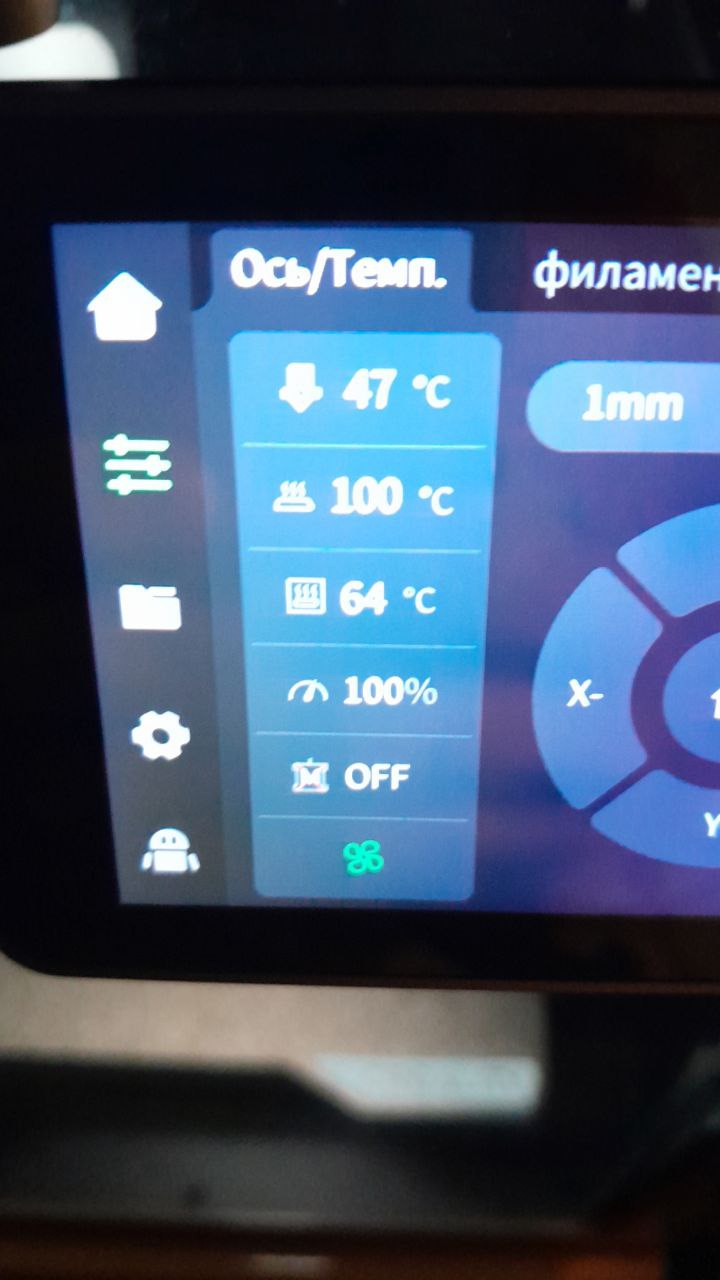

It never got above 65, even though the mod is set to 75
Выше 65 так и не раскочегарился, хотя мод стоит 75
I think this question is more for Fourier)
Я думаю, этот вопрос уже к фурье)
For who? [korotkoe soobshchenie iz chata]
К кому? [korotkoe soobshchenie iz chata]
Well, like, physics, thermal conductivity, and all that stuff). You can’t heat something up if it’s losing more heat than it’s getting, and the printer walls lose a lot of it. Check the calculator on the iHeater product page in the store. Just play around with the numbers and it’ll all make sense
Ну типа физика, теплопроводность и всякая такая муть). Ты не можешь что-то нагреть до тех пор пока оно отдает тепла больше чем получает, а стенки принтера отдают его много. Посмотри калькулятор в карточке iHeater в магазине. Там просто с цифрами поиграться и все станет понятно
Got it [korotkoe soobshchenie iz chata]
Понял [korotkoe soobshchenie iz chata]
