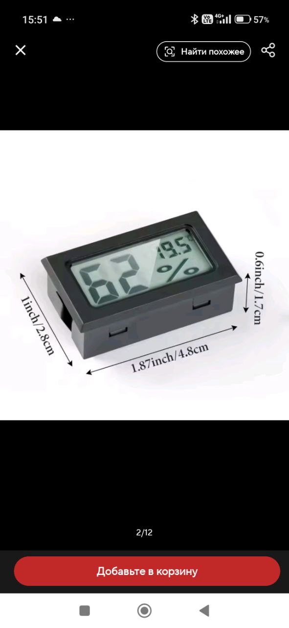

Though that was in the summer
No, I don’t have any.
Just remembered. I have this one
It’ll show roughly the right value.
Правда это было летом
Нет любова.
Вспомнил. Есть такой
Плюс минус покажет
Yeah, it doesn’t need to be more accurate than that, just enough to get the idea, but I don’t think 3 sht sensors could all lie the same way.
да точнее и не нужно, просто понять, но думаю, 3 sht врать одинаково не могут

Forget it, use this instead https://t.me/iDryer/42358/82624
It’ll give you a rough idea.
забей, используй это https://t.me/iDryer/42358/82624
примерно будет понятно
Got it. The batteries there are probably all dead.
Понял. Там наверное все батарейки померли.
