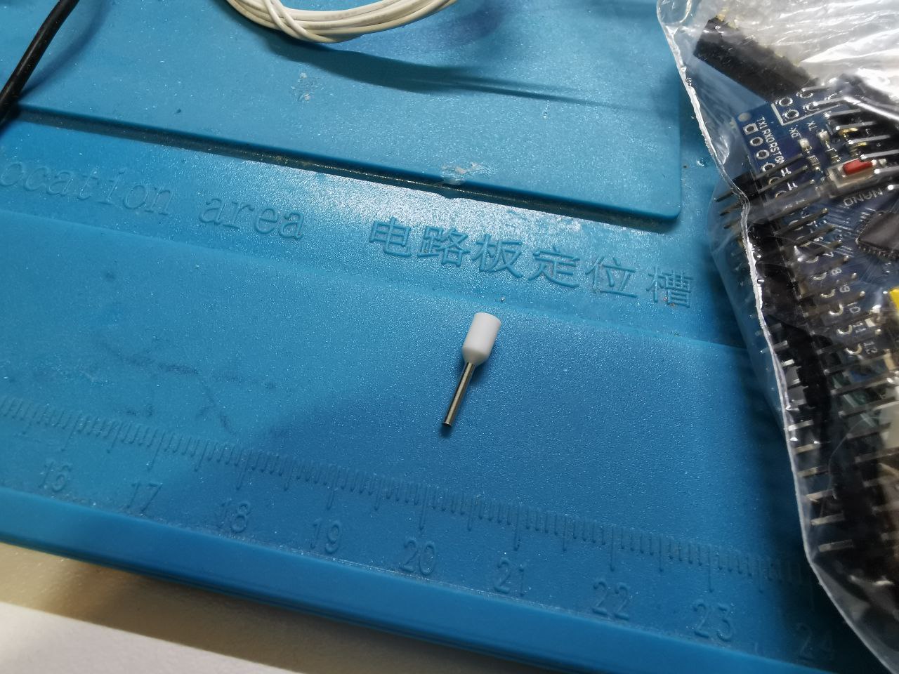

Which crimp terminals in the kit are for the heater wiring and what crimper is needed
Am I understanding correctly that these crimp terminals are for the 220V/heater contacts and the power switch circuit? There are exactly 6 of them in the kit
and maybe someone can show what the crimper jaws for connectors like these should look like? mine seems like it can only crimp Dupont-type connectors
Я правильно понял, что эти обжимки для контактов 220/нагревателя и цепи выключателя? Их как раз 6 штук в комплекте
и может кто-то показать, как должны губки кримпера для таких коннекторов выглядеть? мой кажется только коннекторы по типу dupont может обжимать
Something like this (https://www.google.com/url?sa=t&source=web&rct=j&opi=89978449&url=https://www.vseinstrumenti.ru/tag-page/press-kleschi-dlya-nshvi-139038/&ved=2ahUKEwjWrZOLtPSRAxVu2gIHHUkAJ8AQFnoECBAQAQ&usg=AOvVaw3IW-BViNWZw9Vs0Ht-5H9e)
Yeah, for the wires that go into the board terminal block
Примерно так (https://www.google.com/url?sa=t&source=web&rct=j&opi=89978449&url=https://www.vseinstrumenti.ru/tag-page/press-kleschi-dlya-nshvi-139038/&ved=2ahUKEwjWrZOLtPSRAxVu2gIHHUkAJ8AQFnoECBAQAQ&usg=AOvVaw3IW-BViNWZw9Vs0Ht-5H9e)
Да, на провода, которые идут в клеммник платы
