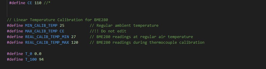

Where to find the calibration parameter in 0.5.6 config and how to calculate REAL_CALIB_TEMP_MAX correctly
I can’t find the option in the config

Why add it?
You need to enter the actual temperature in the real calib temp max field
Зачем добавлять?
Нужно реальную температура указать в поле real calib temp max
I was following the instructions :man_shrugging:
делал по инструкции :man_shrugging:

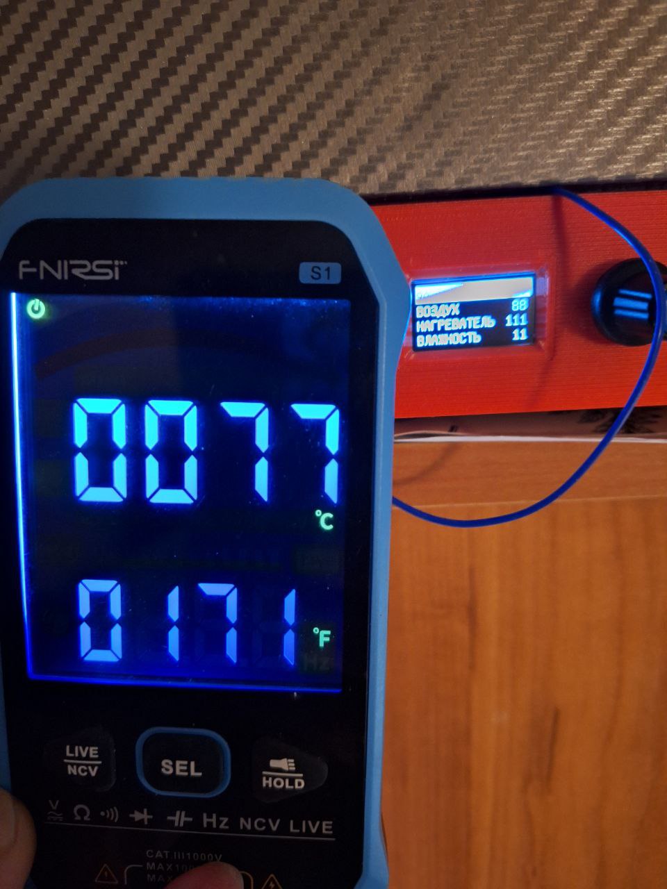

If the thermocouple shows 77 and the dryer shows 88, does that mean the second number should be 11 lower?
Если пара показывает 77 а сушилка 88, значит надо второе число на 11 меньше?

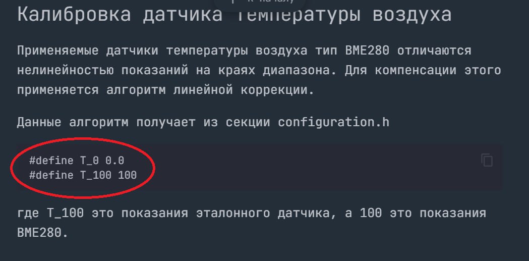

yeah, this parameter confused me too, but I figured if there’s an instruction, I should follow it
ну меня этот параметр то же смутил, но думал раз есть инструкция, то делал по ней

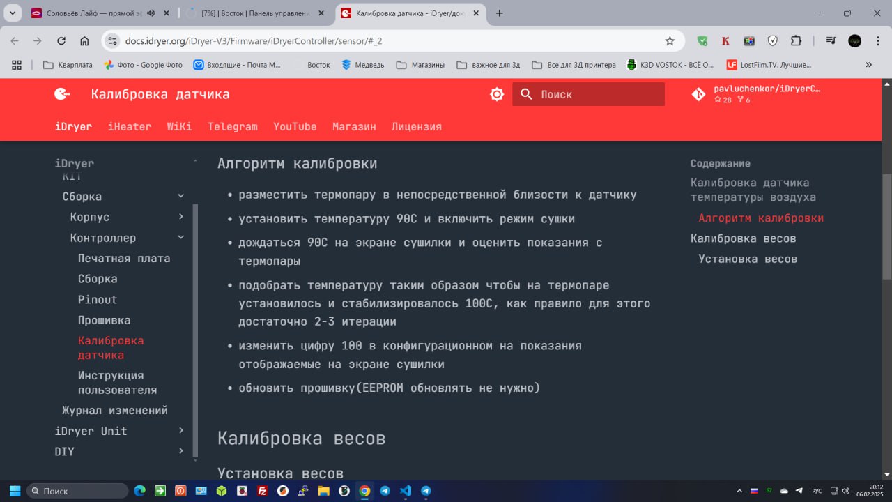

Did you read the instructions? It says 90 degrees there, but 100 in the config, so what temperature are we supposed to heat it to?
инструкцию читали? там про 90 градусов, а в конфиге про 100, так до скольки греть то?

and do you set it based on #define TMP_MAX ?
so if it’s set to 120 degrees there, do I put 114 for #define REAL_CALIB_TEMP_MAX ?

а его надо указывать исходя из #define TMP_MAX ?
т.е если там стоит 120 градусов, то #define REAL_CALIB_TEMP_MAX указываю 114 ?
Did you dial in the difference, or 100 degrees? (sorry for being dumb, Thursday evening, damn it)
подобрал разность, или 100 градусов? (уж простите за тупняк, вечер четверга, мать ево)
