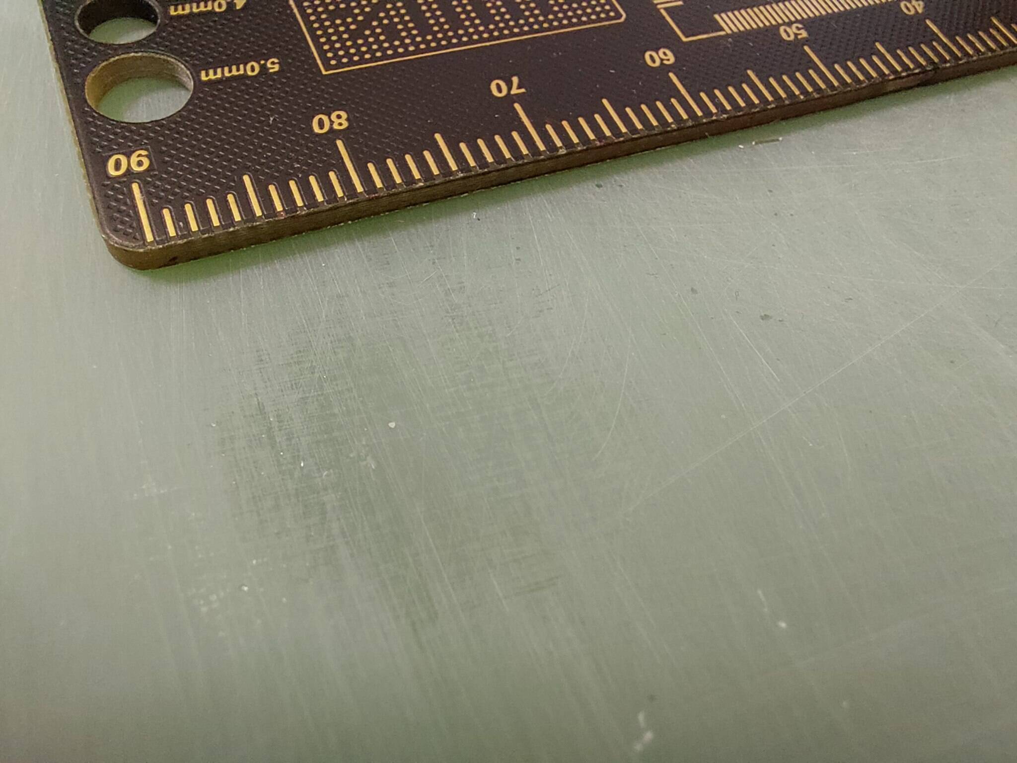

That’s exactly what I did — wrapped sandpaper around a stick and scratched it crosswise with 100 grit.
Also found some 40, but it seemed too rough.
40 on the left, 100 on the right
так и сделал, на палочку шкурку и крестом нашёркал зерном 100
Нашел еще 40ку , но слишком грубая показалось
Слева 40 справа 100
Yeah, I don’t really see much difference either. 100 should be enough.
Да я разницы особо и не вижу. Ну сотки долно хватить
