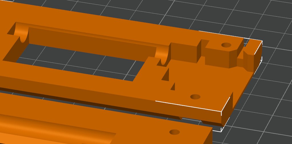

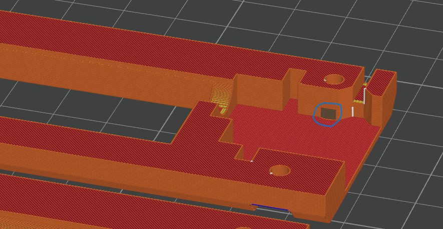

I’m wondering about the model — I don’t think this should be there, right? I’ve already sliced it in different slicers and it’s still the same
Вопрос про модель я думаю этого не должно быть? уже на разных слайсерах нарезал и все равно

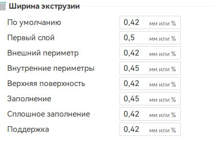

What line width? [iz chata]
Ширина линии какая? [iz chata]

Yeah, looks like it’s a thin wall, so it probably drops the speed because of that.
Да там тонкая стенка видимо скорость и сбрасывает
I had a hole there too, but it doesn’t seem to matter.
У меня тож дырка была, но она не мешает вроде.
I just noticed it and thought maybe something was wrong on my end.
ну просто заметил думал что то у меня не так
Can’t say. Maybe Arachne will fix it. Don’t worry about it). It doesn’t affect anything.
Не скажу. Возможно Арахна поправит. Забей). Не влияет ни на что.
It should. Because the wall there is very thin. The only way to overcome it is to set the nozzle diameter much smaller than 0.4 and tune the Arachne parameters (there’s a minimum feature thickness setting there).
Должно. Потому что там стенка очень тонкая, Победить можно только выставлением диаметра сопла сильно меньше 0,4 и настройкой параметров арахны (там есть минимальная толщина элемента)
