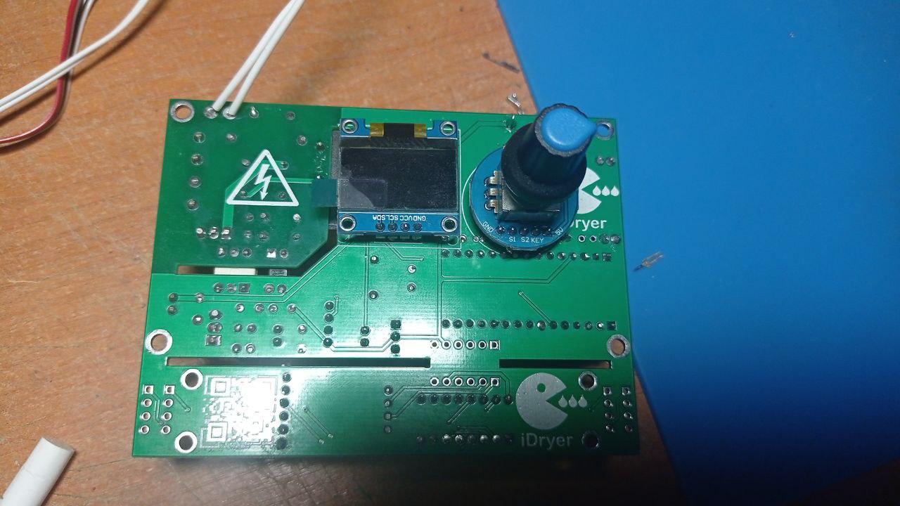

A photo of the board from both sides
Did you continuity-test the board after assembling it?
Фото платы с двух сторон
После сборки платы прозвонил ее?

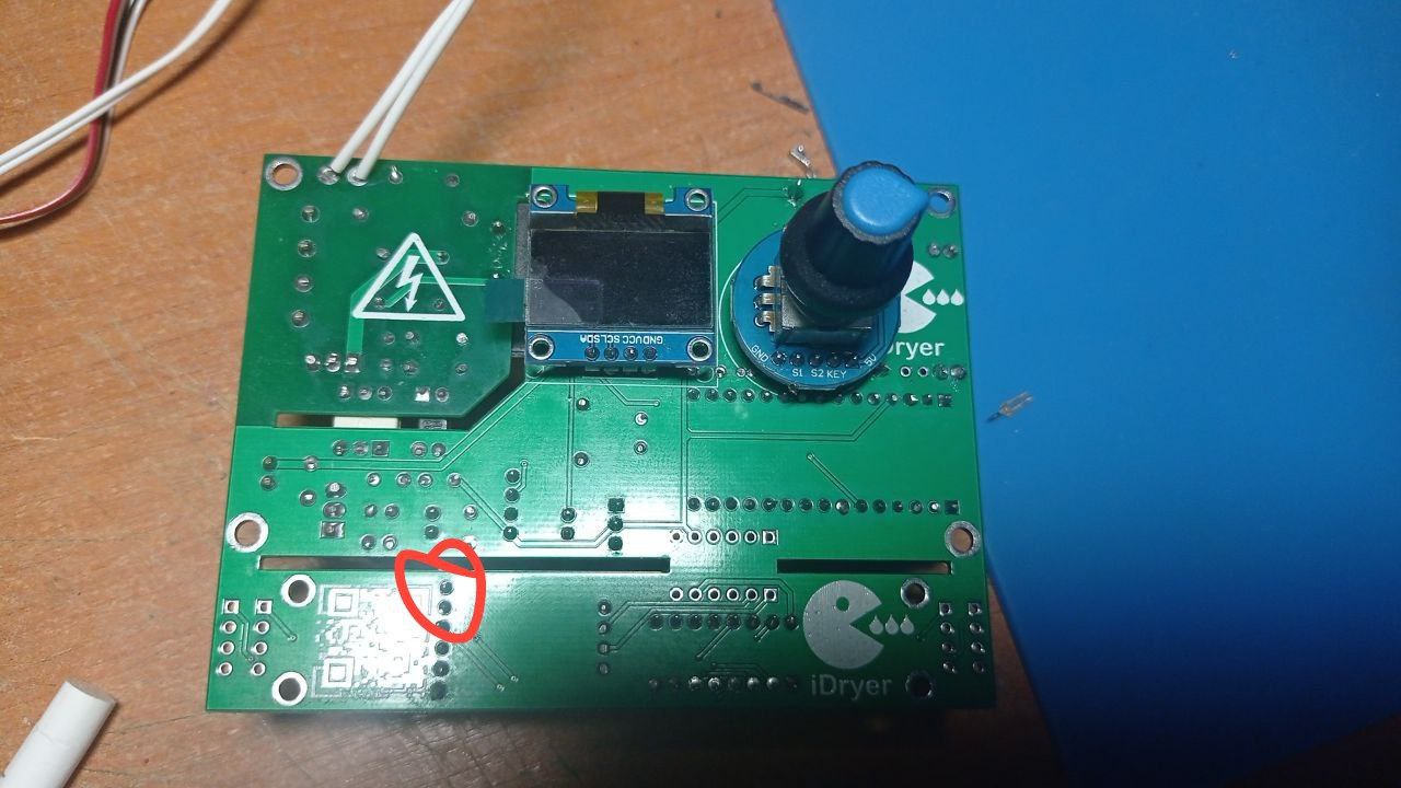

These 2 pins need to be desoldered. I don’t know which board version you have, but it’s better to desolder them

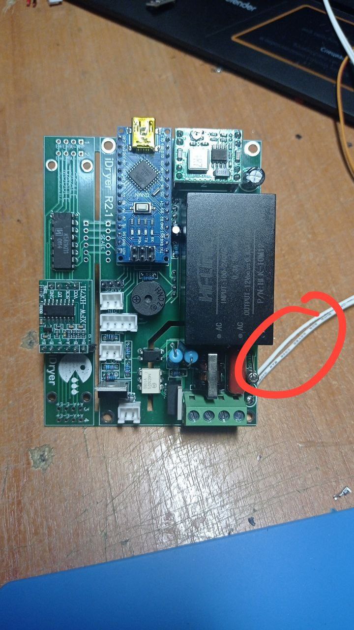

Where do these wires go?
Эти 2 пина надо выпаять, я не знаю, какая у тебя версия платы, но лучше выпаять
Это куда провода?

The thermal fuse is soldered in for now just for testing
Ок, но я жо прошивки и подключения весов не дошел еще
Там термопредохрон щас запаян на время проверки

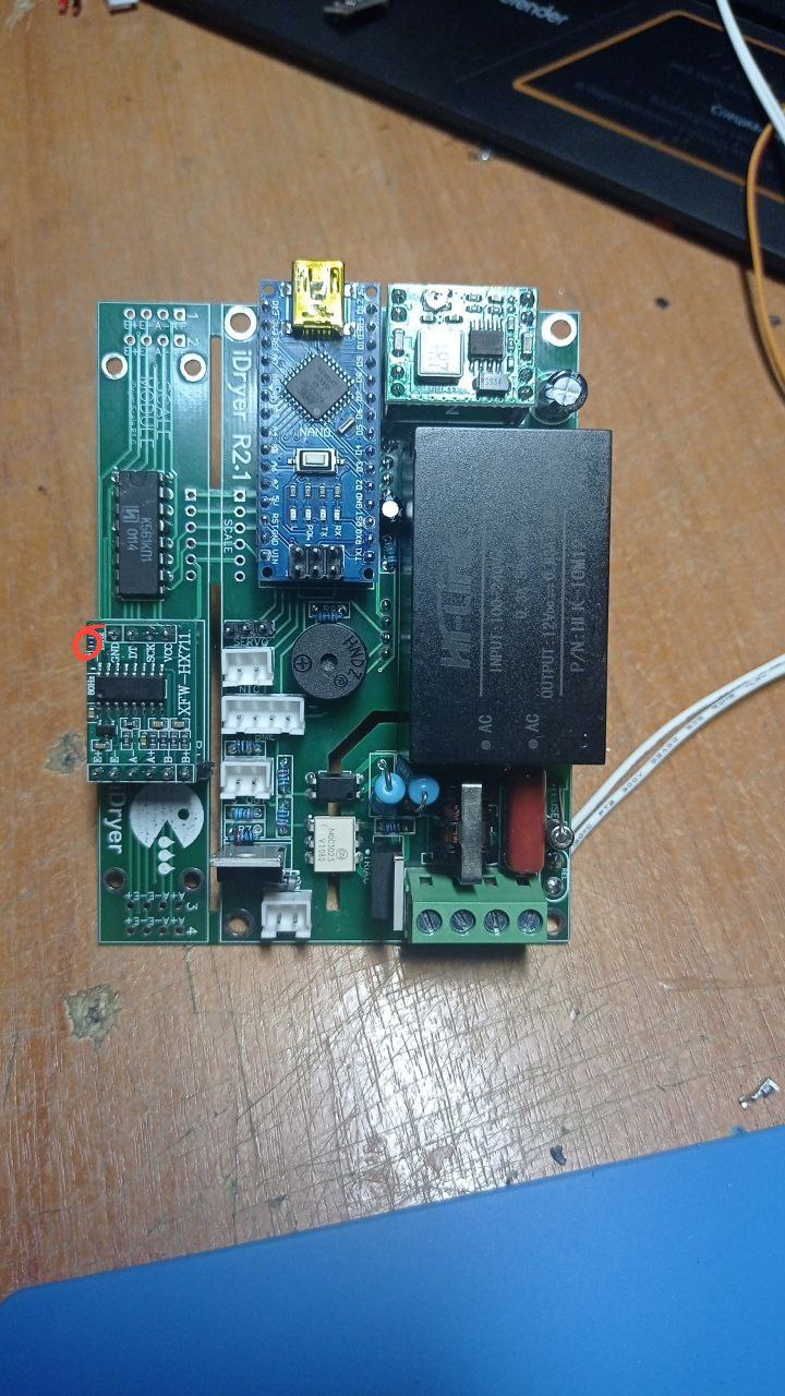

Ok, you do need a thermal relay there, but for testing a jumper is fine
Move this resistor one position lower
Ок, термореле туда нужно, но для проверки можно просто перемычку
Этот резистор перекинь ниже
