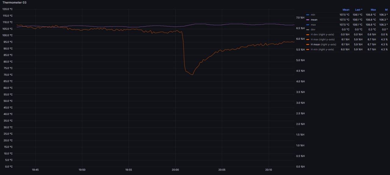

passive ventilation vs active ventilation
opening ~218 mm² free chamber volume ~5.5 L
SHT40 sensor
пассивное проветривание vs активное проветривание
окно ~218мм² свободный объем камеры ~5,5л
датчик sht40
SHT40 sensor
датчик sht40
So the temperature wasn’t dropping during ventilation?
то есть при проветривании температура не падала?
The sensor is mounted on a thick layer of thermally conductive silicone, so it just doesn’t have time to react to such short fluctuations.
датчик на толстом слое теплопроводного силикона, он на такие короткие колебания не успевает среагировать
So it does manage to react to humidity fluctuations then?
It’s just that measuring relative humidity without the current actual temperature isn’t very useful. But with the temperature, you could calculate absolute humidity.
А на колебания влажности получается успевает?
Просто вообще мерять относительную влажность без актуальной на момент температуры - мало пользы. А вот с температурой можно было бы вычислять абсолютную
When the temperature drops, all else being equal, relative humidity will only increase.
Given the chamber’s high heat capacity, the incoming air heats up very quickly.
при понижении температуры и при прочих равных отн.влажность будет только расти
учитывая большую теплоемкость камеры поступающий воздух нагревается очень быстро
