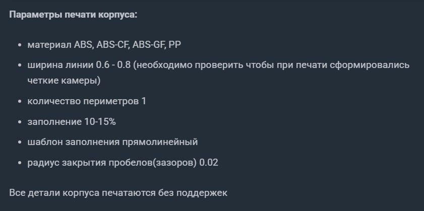

The case cracks on first heating: how the case was printed and why the author didn't print it themselves

And did you print it with the chambers as a single wall?
наверное от страха
а печатал с камерами в одну стенку?
I sent them this where I ordered the print and told them to stick to these rules
They said yes sir and charged me for it.
я вот это скинул туда где печать заказывал, сказал придерживаться этих правил
они сказали да сэр и взяли с меня денег
If the enclosure isn’t hollow inside, it’ll be hard to heat through. Why didn’t you print it yourself?
Если корпус внутри не пустой, его сложно будет прогреть. А сам чего не печатал?
