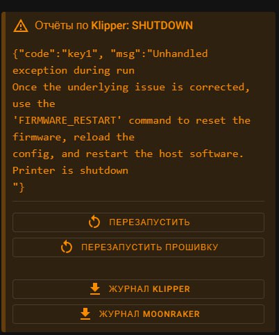

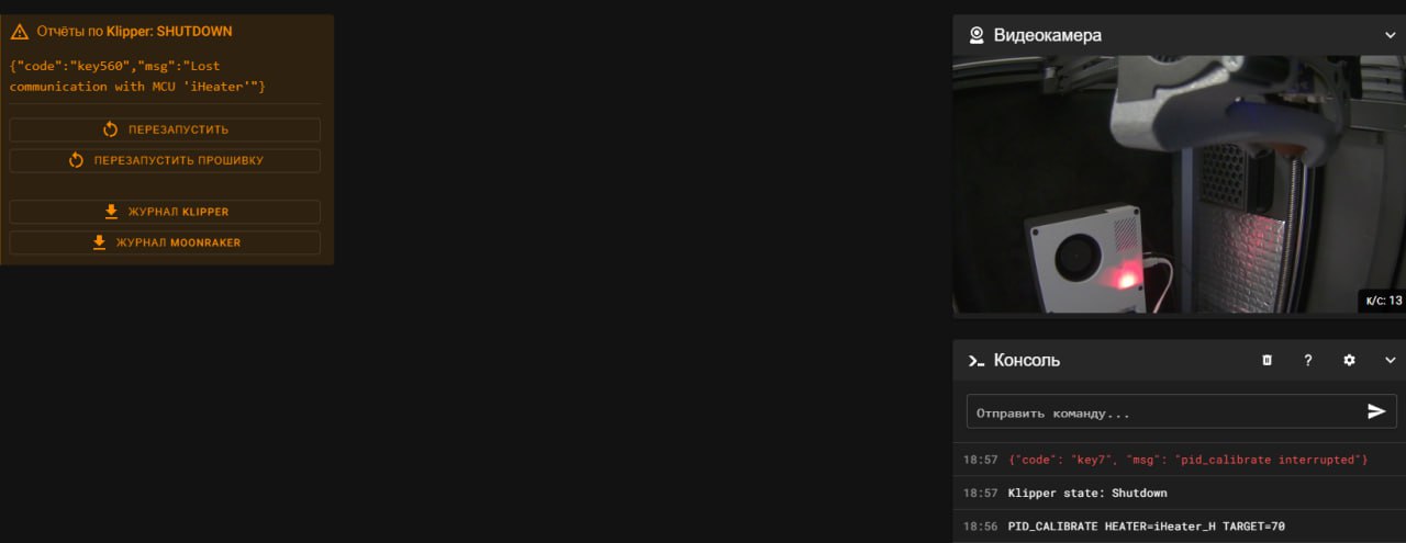

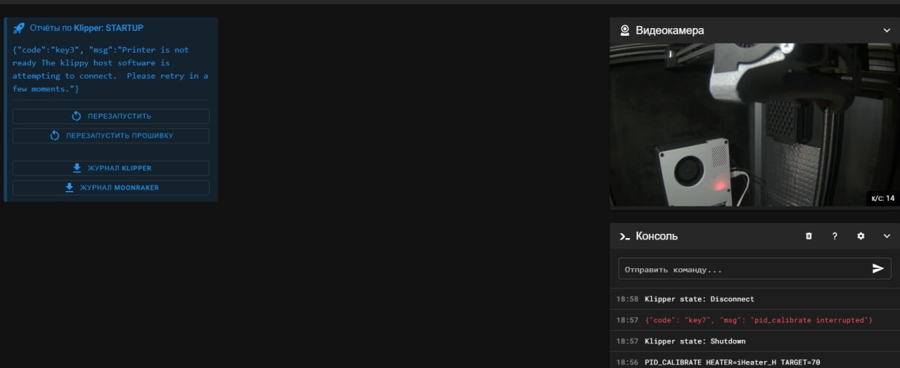

I just installed a new heater again
it got detected, the system started up
I’m starting PID calibration
after that, that’s it — the firmware won’t start anymore, and restarting the firmware doesn’t help
we catch this from time to time
so the printer stops seeing it (ls /dev and lsusb)
сейчас снова поставил новую грелку
она определилась, система стартанула
запускаю пид калибровку
и после этого все, прошивка больше не запускается, перезапуск прошивки не помогает
переодически такое ловим
соответственно принтер перестает видеть (ls /dev и lsusb)
