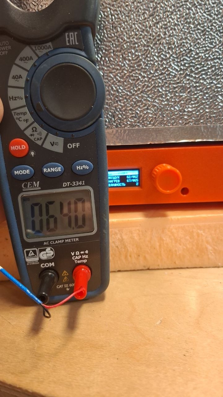

There’s a small inaccuracy in the air temperature readings, but I don’t think 2 degrees is critical.
Есть небольшая погрешность в показаниях температуры воздуха но 2 градуса думаю не критично.
Sht31? Is the reference thermistor installed as close to the sensor as possible?
Sht31? Контрольный термистор установлен максимально близко к датчику?
No, Bme280. The reference one is hanging in the air, but nearby. Need to try stuffing it behind the protective grille)).
I’m planning to put an Sht31 in the second one.
Нет Bme280. Контрольный висит в воздухе но рядом. Нужно попробовать за защитную решётку засунуть)).
Sht31 планирую во вторую поставить.
well, actually that makes sense, but BME is kind of meh overall…
ну на самом деле имеет смысл, но bme в целом такое…
