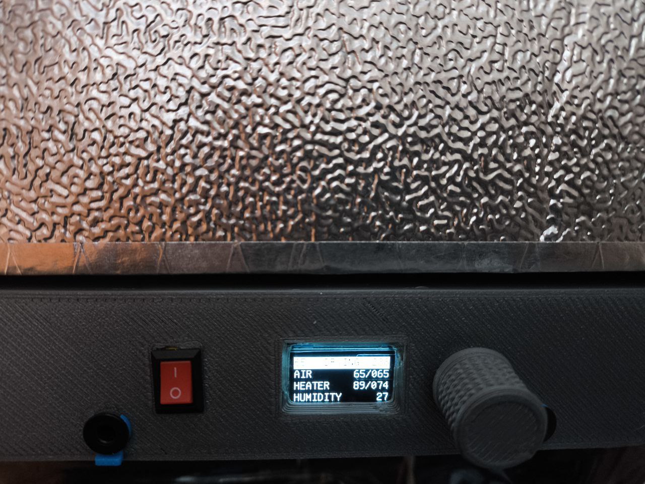

Heater 89/74 — does that mean the triac isn’t turning off, or is the PID just tuned with too much overshoot?
Heater 89/74 значит симистор не закрывается или просто PID так настроен с большим перелётом?
If it were the triac, it’d be closer to 130)
Когда симистор, оно ближе к 130 будет)
Yeah. It’s just that the temperature keeps rising… it already got to 69. I turned it off so the PETG wouldn’t stick together. So I need to do PID calibration?
It’s a bit confusing, because 65/65 has already been reached, the heater is set to 74, but it still heated up to 89. Then I waited some more and it was 68/65 and 90/72.
Да. просто температура-то растёт… уже до 69 дошла. Я отключил, чтобы петг не слипся. Получается, надо делать калибровку PID?
Немного непонятно, ведь 65/65 уже достигнуто, нагреватель установку имеет на 74, но разогрет всё равно до 89. Дальше я подождал было 68/65 и 90/72.
If it turns off, then the triac is fine. Try calibrating the PID.
Если выключается, с симистором все ок. Пробуй пиды калибровать.
ok, I’ll try. I didn’t set any delta value though. And the default PID is set. But for some reason the overshoot is like this.
ок, попробую. Я ведь дельту не ставил никакую. и Пид по умолчанию стоит. но почему-то такой перелёт.
The default PID is the one @kuzyatheslayer (https://t.me/kuzyatheslayer) used for experiments, so it may work, but it’s not guaranteed to.
Пид по умолчанию тот что @kuzyatheslayer (https://t.me/kuzyatheslayer) ставил для экспериментов, т.е. он может работать, но не обязан.
