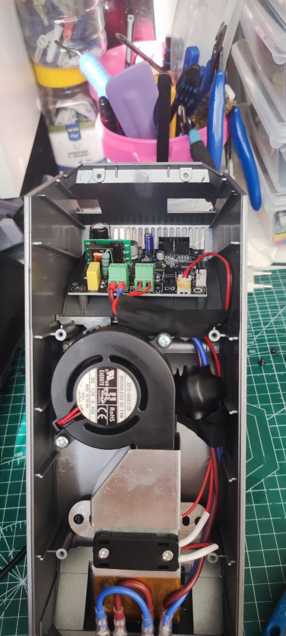

Taking apart the Creality Space Pi dryer and notes on the design
I tore apart the Creality dryer. Thought it might be interesting to someone.
Распотрошил сушилку Creality. Может кому то интернсно будет.
Oh, and there’s an upgrade here too. The blower fan outlet goes through a trapezoid
It used to be just a rectangle with no narrowing
О,а тут апгрейд. Раструб турбинки через трапецию
А был прямоугольник без сужения

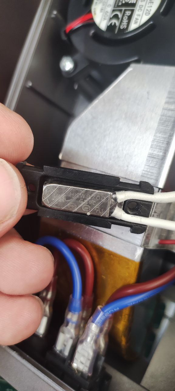

The Creality Space Pi dryer is insanely dangerous. There’s basically no heater control besides a 160-degree thermal relay. The fan is two-wire too. If the fan stops, the housing will melt to hell. That’s how it is.

Сушилка Creality Space Pi пипец опасная. Контроля нагревателя, кроме термореле на 160 градусов, ни какого нет. Вентилятор тоже двухпроводной. Встанет вентилятор и расплавится к херам корпус. Такие дела.
