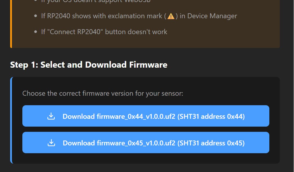

Hey everyone. I want to try standalone,
can’t flash it through the web interface,
how do I know which firmware option to pick?

That’s the sht31 address, it’s usually 44.
Do you have a screen with an encoder?
Это адрес sht31, обычно он 44.
Экран с энкодером есть?

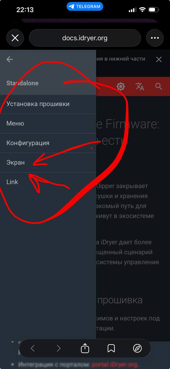

Well, the main idea is to get away from Klipper,
and otherwise — dry stuff till I’m blue in the face :slight_smile:
ну, основная мысль - отвязаться от клиппера
а так - сушить до посинения :slight_smile:
You need either an esp32 super mini or a screen)
Нужна или esp32 super mini или экран)
Ah! :slight_smile:
Got it
went off to buy one
а! :slight_smile:
понял
ушёл покупать
It’s all written in the docs [iz chata]
В доке все написано [iz chata]
