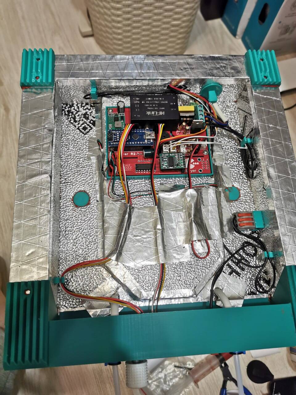

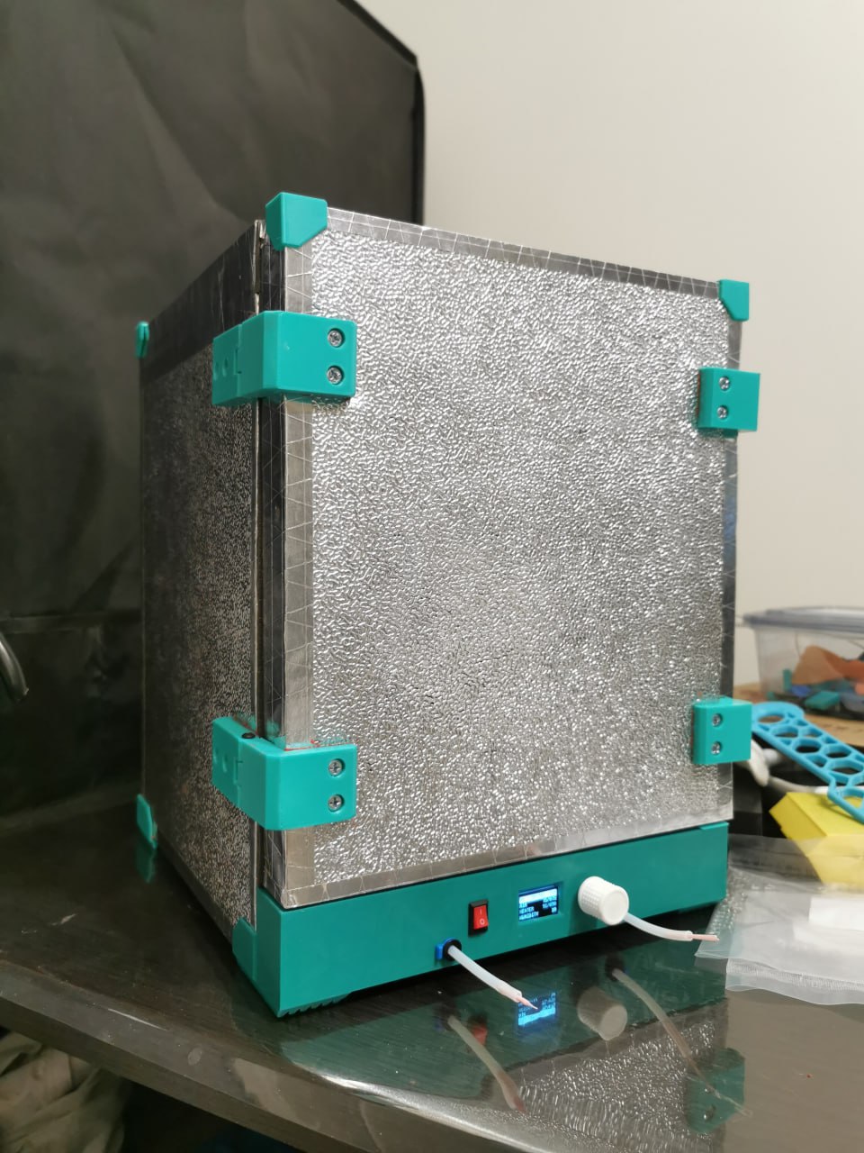

This is how it turned out in the end. I’ll definitely print the logo. Now to read the instructions and calibrate the scales
вот так в итоге получилось. логотип обязательно напечатаю. теперь инструкцию читать и весы калибровать
