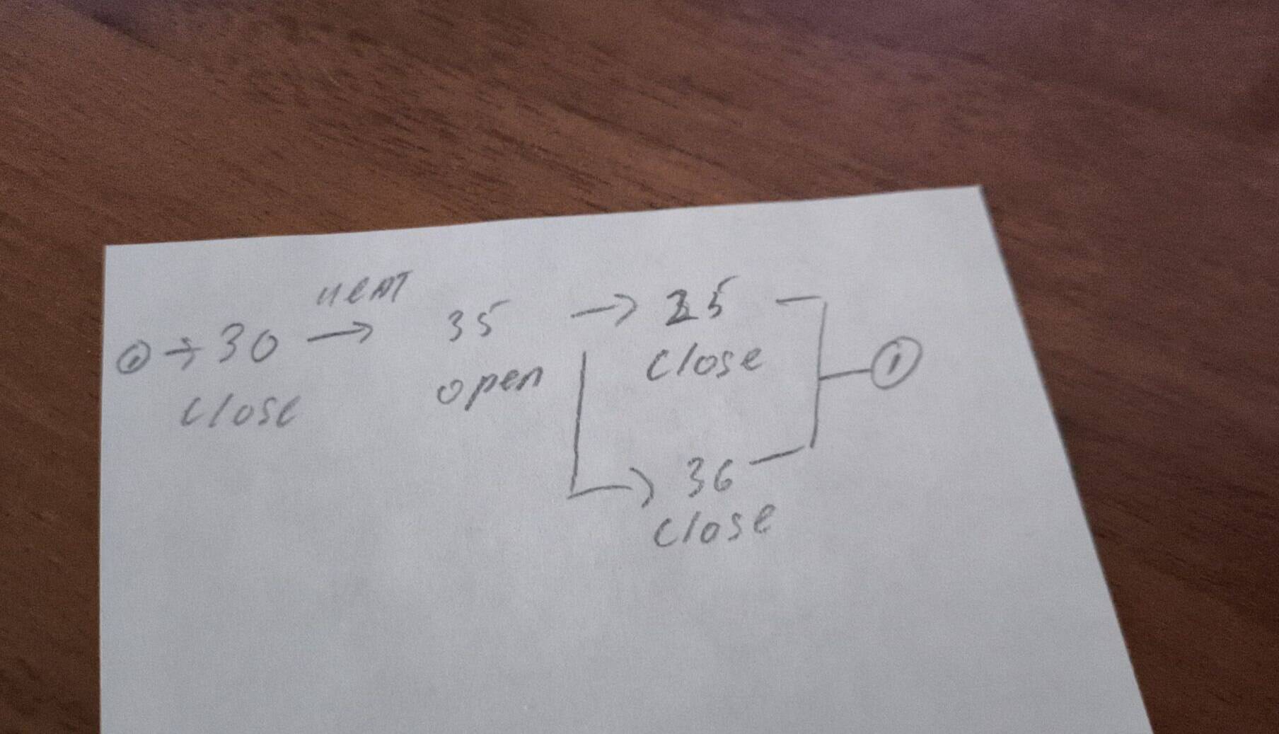

Guys, I’m kind of cobbling together my own thing code-wise for the dryer. Can you advise on the servo logic? Conceptually, is the logic correct or not? Obviously there’ll still be a bunch of “buts,” but as a foundation, is this right or not?
господа. Я тут собираю свой велосипед в плане кода сушилки. Подскажите по логике работы сервы. Концептуально логика правильная или нет? Понятно что будет еще куча “но”, но как основа это верно или нет?
@Fisher_15 (https://t.me/Fisher_15) remember, you sent a graph of how humidity changed when opening/closing the servo. Please repost it, the main thing is to keep the scale so the time and humidity change are clear. Someone’s started something important here
Tying the servo operation to humidity is just awesome and optimal. If Maxim sends it now, he has a logger, you’ll see how it looks in real life so you can understand the scale of the humidity change.
@Fisher_15 (https://t.me/Fisher_15) помнишь, ты присылал график изменения влажности при открытии/закрытии сервы. Повтори плз , главное масштаб такой чтоб было понятно время и изменение влажности. Тут человек важное дело начал
Зависимость работы сервы от влажности это прям збс и оптимально. Ща если Максим пришлет, у него логгер есть, увидишь как оно в реале чтоб понять масштаб изменения влажности
Well, it worked out with temp. It’ll probably work out here too)
ну с темп же получилось. И тут наверное получится)
It definitely will! The question is how much time it’ll take)
Получится конечно! Вопрос потраченного времени)
