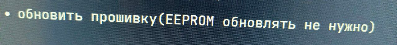

There’s a glitch on the screen [iz chata]
Есть глюк на экране [iz chata]
What kind of glitch? Does it show a zero at the end of the top line?
а в чем глюк? нолик показывает в конце верхней строки?
The digits get messed up in the middle of the top line.
Yeah, but right now I don’t understand what mode this is… I recorded it…
Could this be without the scales?
This was getting in my way for a long time during calibration. Turned out I had to flash the EEPROM too, otherwise the changes weren’t noticeable. Took me a long time to figure that out.
В середине верхней строки портится цифирь
Да, но я сейчас не понимаю, какой это режим… Заснял вот…
Это, может, без весов?
Вот это мне долгое время мешало при калибровке. Оказалось, что еепром тоже надо было шить, а то изменений было не заметно. Я долго понять не мог.
