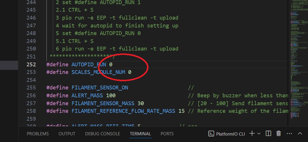

The first power-on (without scales) went fine, I started heating it up to 90, it heats, I need to tinker with the vent damper, it sticks a bit, but that’s minor stuff…
A couple of questions:
how do I save changes in the config before flashing (I think I set Russian, but it didn’t work)
and second, can I use a different display? It’s too small for me, I’d like to put a bigger one on the door
Первое включение (без весов) прошло удачно, запустил на прогрев до 90, греет, с заслонкой проветривания надо поковыряться, подклинивает, но, это мелочи…
пара вопросов:
как сохранять изменения в конфиге перед прошивкой (вроде ставил русский, не сработало)
и второй, можно ли использовать другой дисплей? для меня очень мелко, хотелось бы на дверцу поставить покрупнее
Russian doesn’t work with scales.
The display is up to you, but check first, my eyesight isn’t great either. For now it’s just the first power-ons, that’s why it’s bothering you)
Русский с весами не работает.
Дисплей на твое усмотрение, но проверь, у меня зрение тоже не очень. Это пока первые включения тебя это парит)
what if you disable them? [iz chata]
а если отключить? [iz chata]
Try it with them ;). If you disable them, then you can use Russian
А ты попробуй с ними;). Если отключить, то можно русский
got it…
to disable the scales, is it enough to just set zeros?
я понял…
чтобы отключить весы, достаточно проставить нули?
Yes, but it’s explained in more detail in the video. It’s on YouTube and Rutube. I uploaded everything there too
Да, но подробнее в видео. Есть на Ютуб и рутуб. Я все перенес и туда
