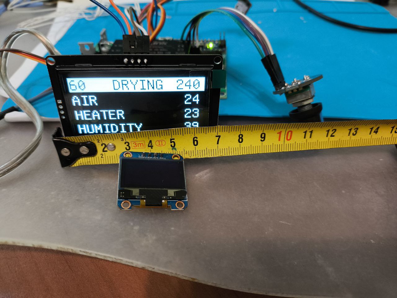

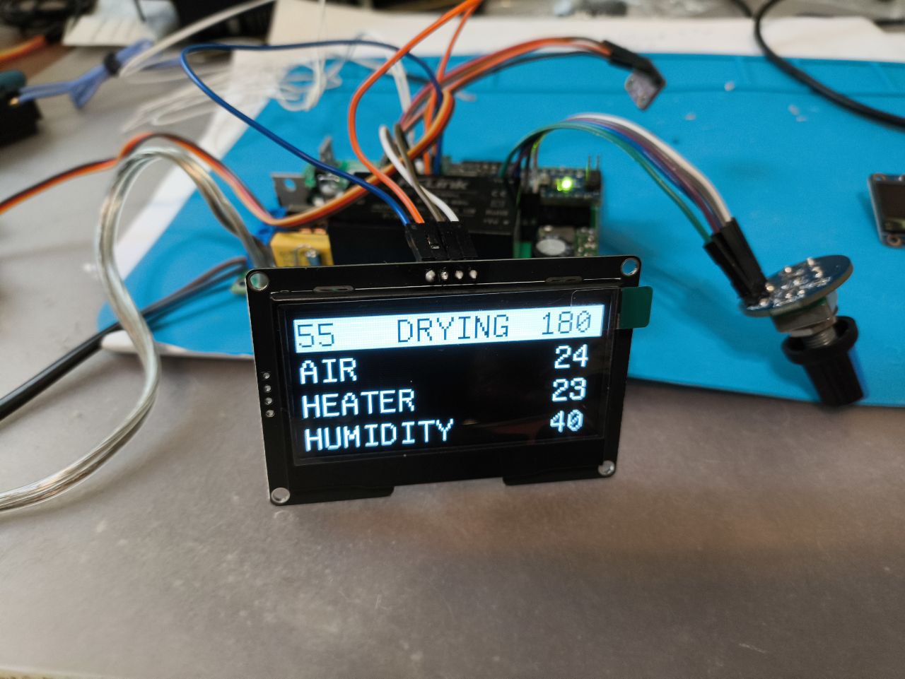

A 2.4 screen, totally different story ![]()
2.4 экранчик,совсем другое дело ![]()
Could you take a photo of it next to a ruler or something, so we can really see the difference?
А можно его сфоткать на фоне линейки или ещё чего-то ,чтоб понимать действительно разницу
Thanks. Now that makes it super clear.
Спс. Вот теперь вообще наглядно

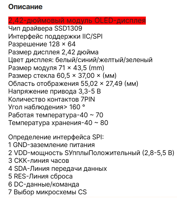

What screen is that? What driver? Did it work without changing the firmware? Not enough info overall.
Что за экран? Допйвер какой? Встал без изменения прошивки? Мало инфы в общем
I didn’t change anything in the firmware https://aliexpress.ru/item/1005006349198160.html
В прошивке ничего не менял https://aliexpress.ru/item/1005006349198160.html
