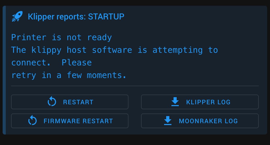

So, I flashed everything,
but now I get this when I uncomment [include iDryer_second_mcu/iDryer.cfg] in the config.cfg file
I ran everything with the script from the guide, and the files showed up in the right place
if I comment it out again, the printer shows up again
and now it’s like this
guess I need to read the Klipper docs too [file: Screenshot 2025-12-26 at 12.34.32.png (not included in export)]
так, прошил все,
но теперь вот это когда раскомменчиваю [include iDryer_second_mcu/iDryer.cfg] в конфиг файле config.cfg
все запускал скриптом из руководства, файлы в нужном месте появились
если снова закоменчиваю - то принтер снова виден
а теперь так
видимо тоже надо доку клиппера читать😱 [file: Screenshot 2025-12-26 at 12.34.32.png (not included in export)]

5
It says I’m wrong
mcu ‘mcu’: Unable to open serial port: [Errno 2] could not open port /dev/ttyUSB1: [Errno 2] No such file or directory: ‘/dev/ttyUSB1’
and that the printer is now not on usb1, but back on usb0 again
пишет что я не прав
и что принтер теперь не на usb1, а снова на usb0
Well, that’s the whole problem)
Ну и вся проблема в этом)
