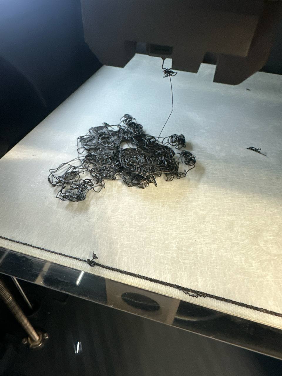

I tried 100 on PEI too, it also came off. But in my rush I didn’t put anything on it.

На пеи попробовал 100, тоже отвалилось. Но я по запаре ничем не намазал

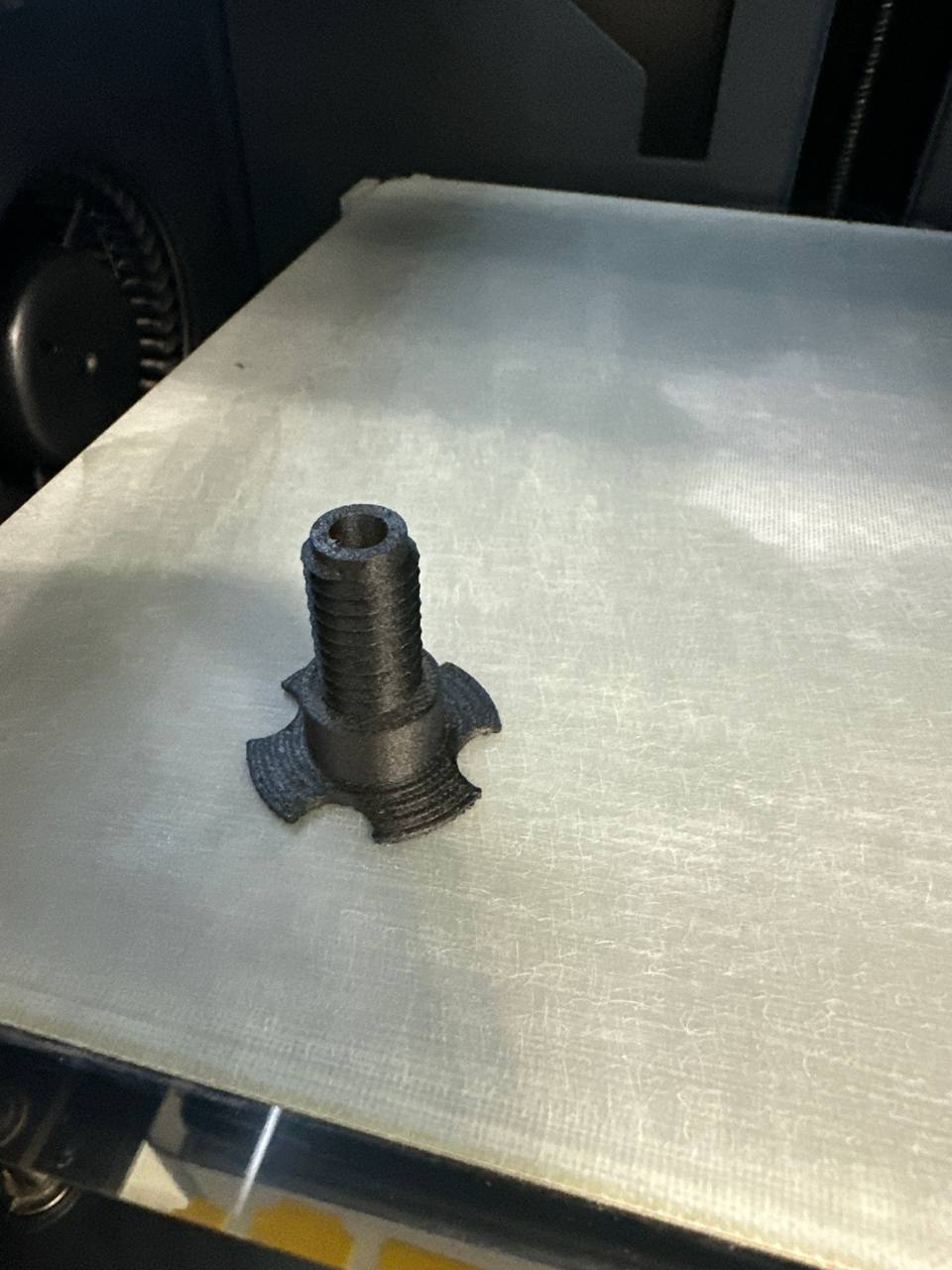

Well, at least try 100. Mine doesn’t pull small parts off. The one in the photo is 241305.

Ну хотя бы 100 попробовать. У меня мелочи не отрывает. Вот что на фото - 241305.
Мелкие зубчатые колёса тоже спокойно печатает на ней без клея.

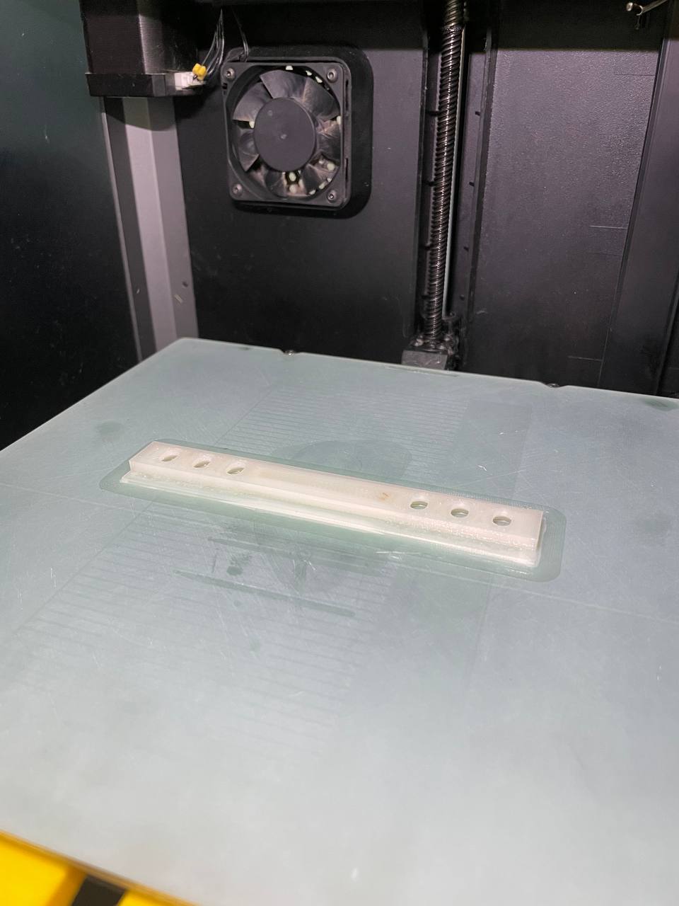

It stuck. Does it come off as it cools down?
Прилипло. Отлипает по остыванию?
I take it off with a scraper.
Ну я шпателем снимаю.
