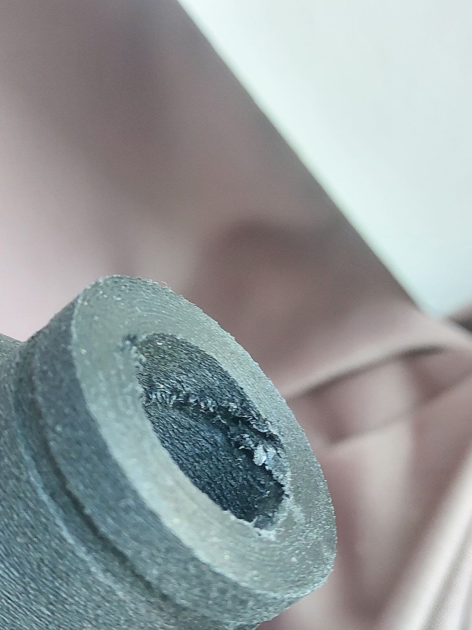

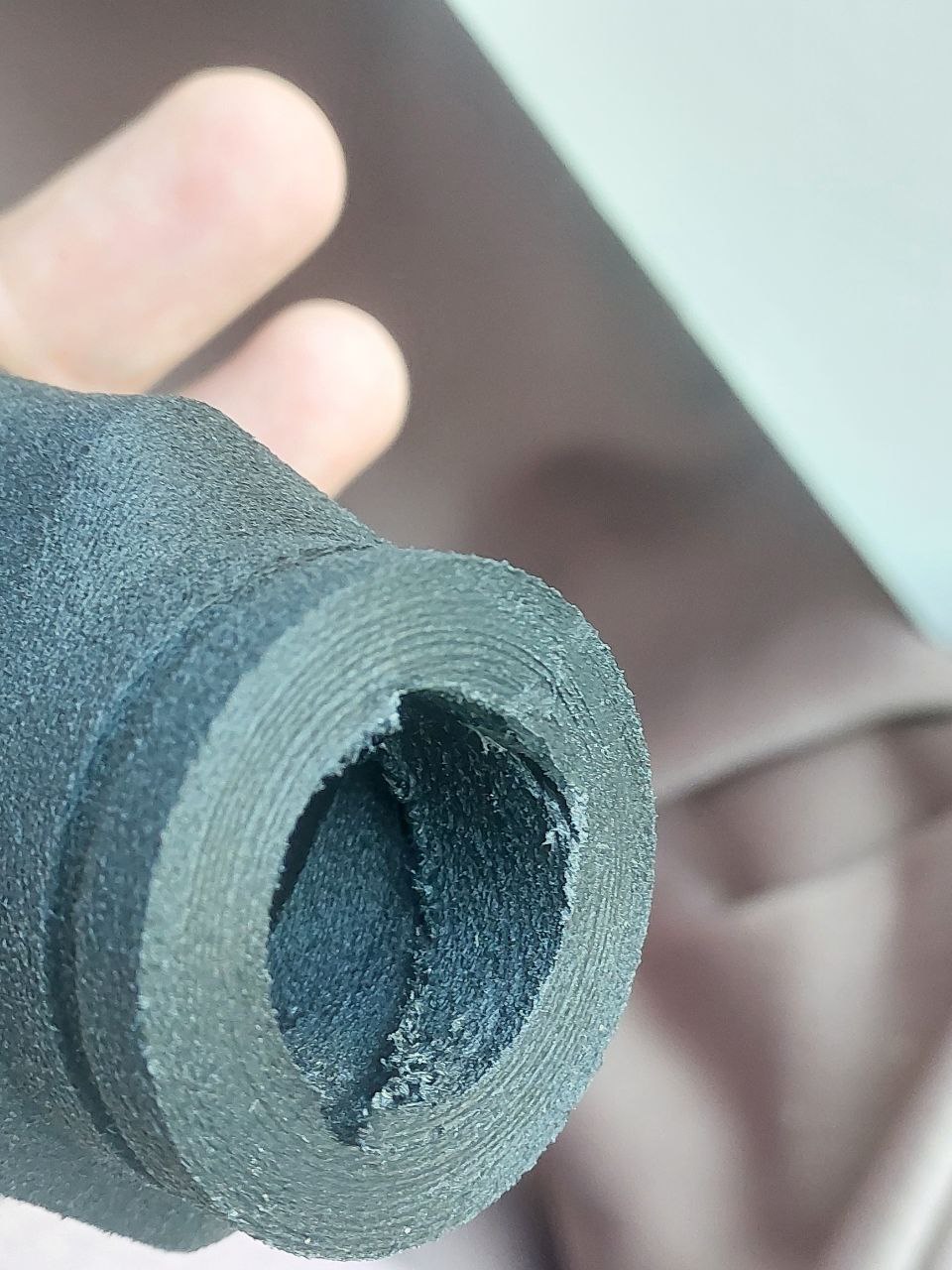

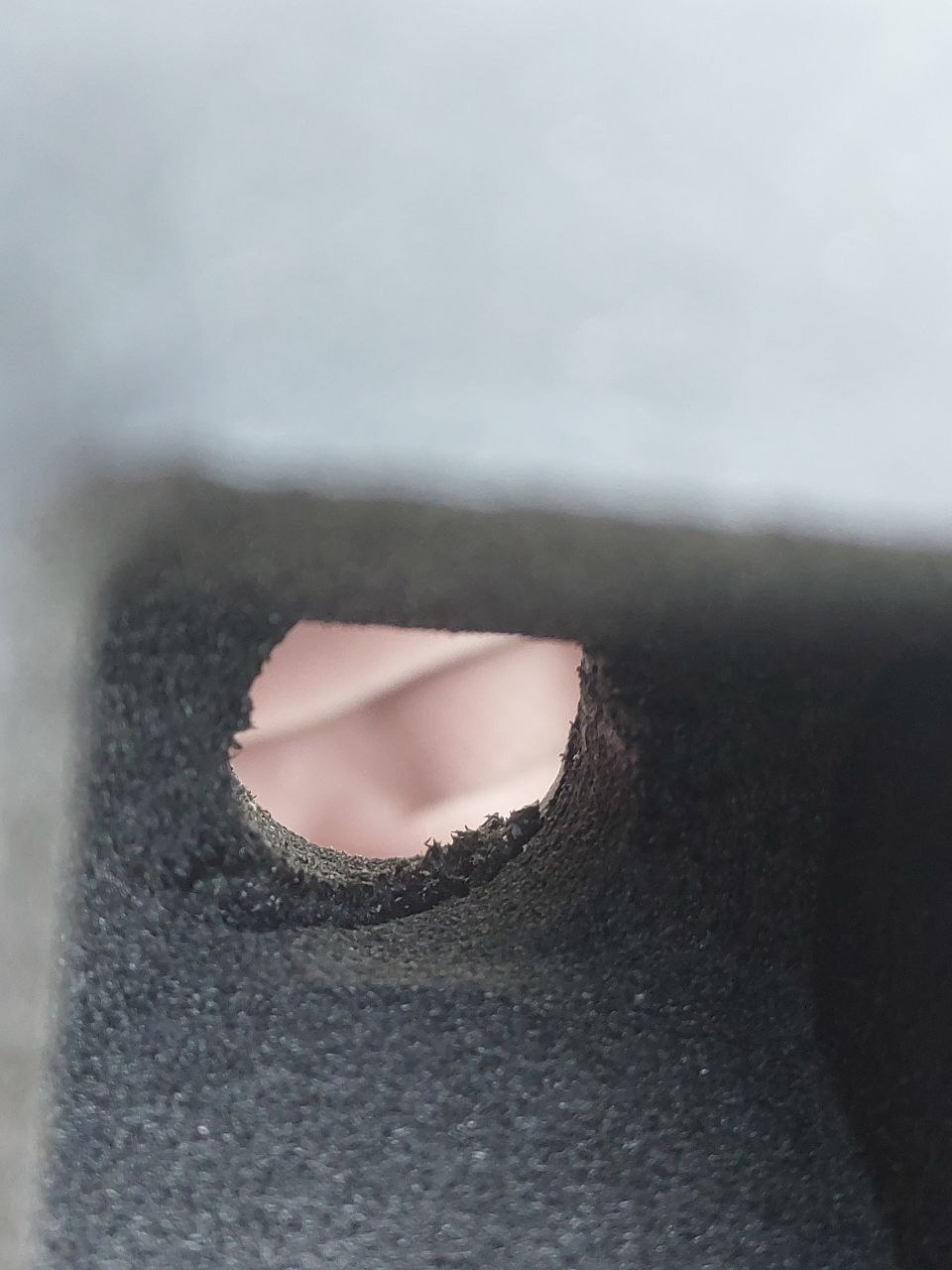

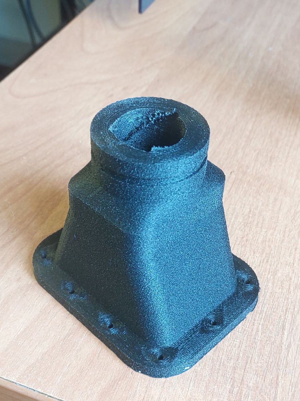

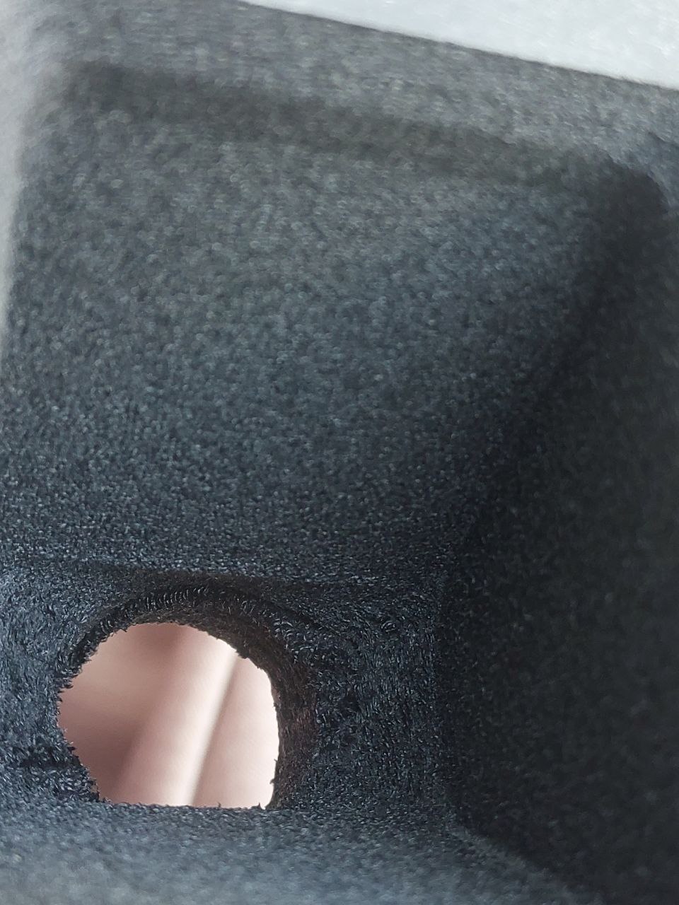

Printing the enclosure: layer too fine at 0.1 and defects on overhangs
Printed the enclosure​:partying_face:
The material is unusual, you kinda need to get used to working with it.
A 0.1 layer height feels a bit too fine, feels like it wants at least 0.15
Inside, a couple of perimeters came loose on the overhangs, and some glitch grew inside too, looks like a thread :grin:
Корпусину напечатал🥳
Материал необычный, приаыкать надо иметь дело с ним.
0,1 слой какбудто мелковат, по ощущениям - прсится хотябы 0,15
Внутри с нависания сорвалось пара периметров, и внутри глюк вырос , похожий на резьбу :grin:
Yeah, I print at 0.2.
For some reason 0.1 comes out lighter, not very nice. Haven’t compared the strength, but they say the thicker and wider the line, the stronger it is.
Да, я 0.2 печатаю.
0.1 почему-то более светлый получается, не прикольно. По прочности не сравнивал, но говорят, что чем толще и шире линия - тем прочнее
