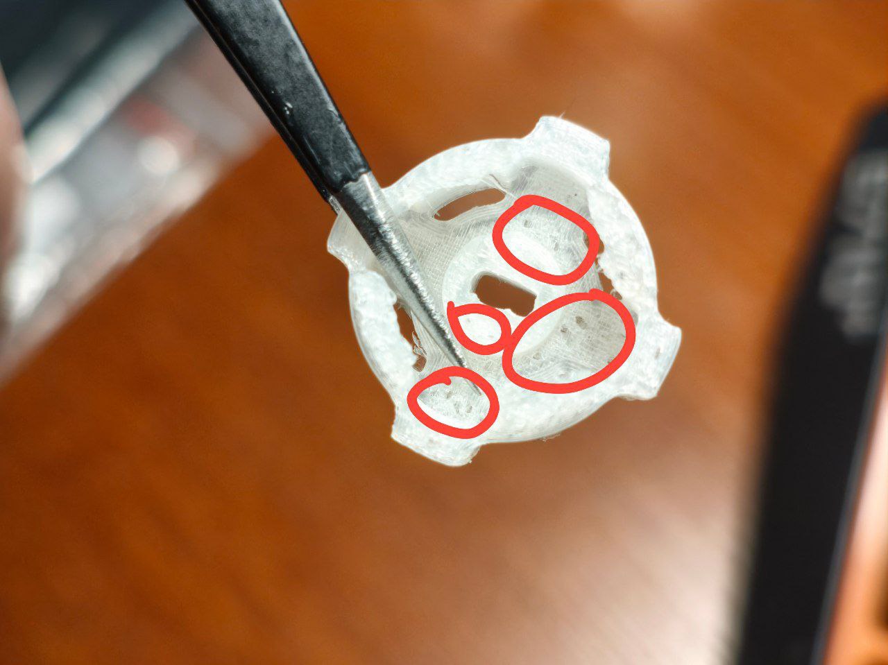

Printing PA12 with a 0.2 mm nozzle: holes and underextrusion
Has anyone printed PA12 through a 0.2 mm nozzle?)) I’m getting some weird crap - holes everywhere. I slowed down to 30-60 mm/s, turned PA off, raised the temperature to 265, and that helped reduce the defects, but it still feels like pretty severe under-extrusion. The slicer is set to a 0.2 nozzle, and yes, I did dry it - about 8 hours at 80C (humidity down to 6%). Last time I printed with this same spool through a 0.4 nozzle, there were no problems
А кто-нибудь соплом PA12 через сопло 0,2 мм печатал?) А то какая-то фигня выходит - дырки везде. Замедлился до 30-60 мм\с, PA отключил, температуру поднял до 265, это помогло уменьшить дефекты, но всё равно как будто недоэкструзия сильная. В слайсере сопло 0,2 указано, сушить - сушил около 8 часов на 80 градусах (влажность до 6%). До этого последний раз этой же катушкой печатал соплом 0,4 без проблем
You can tweak under-extrusion with flow rate. Print a flow test.

That seems a bit too easy somehow) I thought maybe there was something else)

The smaller the nozzle, the higher the hydraulic resistance, so you get more under-extrusion.

I’ve only printed PA6 through a 0.2.
