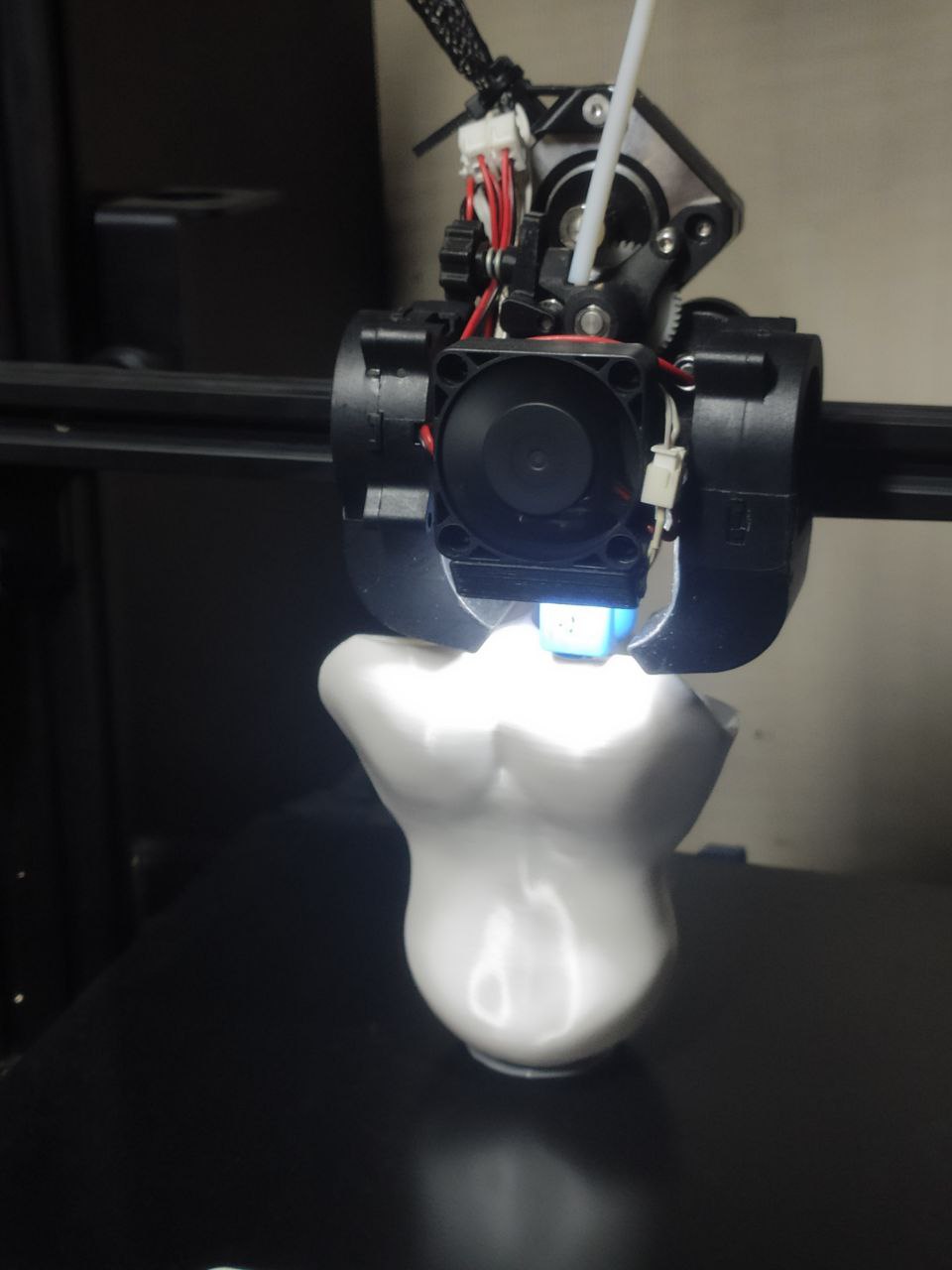

So far I’ve printed the face and this ass, tomorrow I’m gonna print the boobs, I can already see issues with the feet and hands coming
1:3 in our terms, so in theory it should be about 500 mm tall…
Я напечатал лицо пока и вот жопу, завтра сиськи печатать буду, проблемы со ступнями и руками предвижу
1:3 по нашему, по идее около 500мм рост должен быть…
Longer, closer to 70 [from chat]
длиннее, ближе к 70 [iz chata]
Well, as you can see, the ass got printed standing upright at 90° on the narrow side, and there are tree supports going up inside into the pelvis too
Ну, как видишь, жопа на 90гр напечаталось стоя на узкой части, там ещё внутри древовидные поддержки в таз уходят
I tried it like that, but the quality came out mediocre; when it’s split up and glued, it wobbles less on the bed
А я пробовал так, качество вышло посредственное, со склейкой оно меньше болтается на столе
I print at 40/100, and acceleration 2k
8 hours for the ass, 0.12 layer height
Я 40/100 печатаю, и ускорения 2к
8 часов на жопу, слоем 0.12
