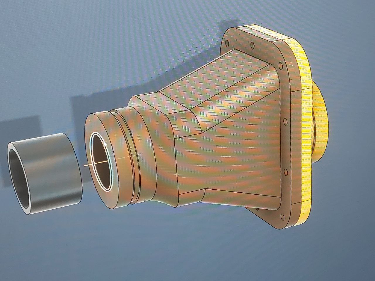

Need to print a valve body for a 2-stroke engine. — It’ll be next to the cylinder…

надо напечатать корпус клапанов для 2х тактного мотора . - Будет рядом с цилиндром..

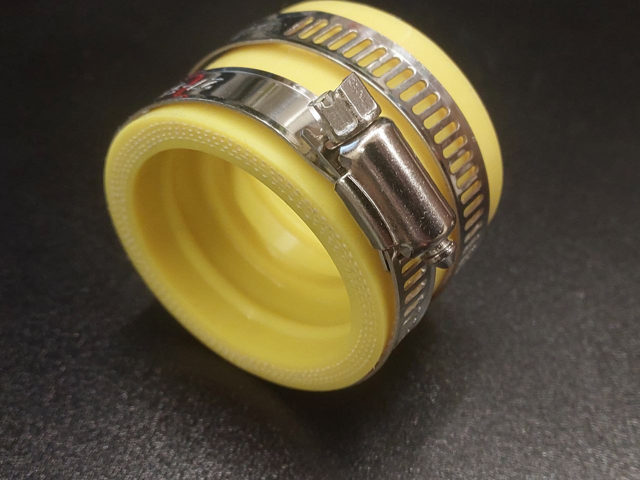

There won’t really be much load, through rubber adapters,
And some kind of “support” will be made anyway, since on rubber pieces alone that’s not really proper carb mounting
Like these, 40 mm diameter
The idea about wrapping it in thermal insulation is a good one, I’ll think about it)

Там без особой нагрузки, через переходные резинки,
И “подвес” какойто будет сделан в любом случае. т.к. на резинках это не крепёж карбюратора
На таких, 40мм диаметр
мысль на счёт- обернуть теплоизоляторм - хорошая подумаю)
