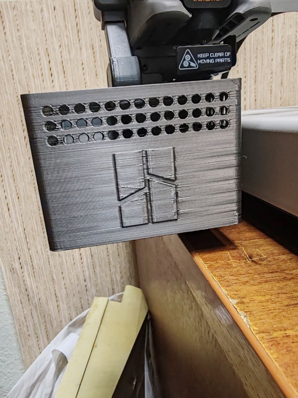

Poor print quality on Bambu with original filament: drying, calibration, and AMS on top
No matter what you do, this thing just doesn’t want to print properly out of the box
Хоть что делай, но из коробки нормально печатать это чудо не хочет
Whose filament is it? [iz chata]
Чей пластик? [iz chata]
Bambu, original [iz chata]
Бамбу, ориг [iz chata]
Hehe, so Bamboo with Bambu filament through Bambu Studio couldn’t handle the built-in Bambu profile?
Хехе, бамбук с бамбучным пластиком через бамбустудию не шмог в бамбучный встроенный профиль?

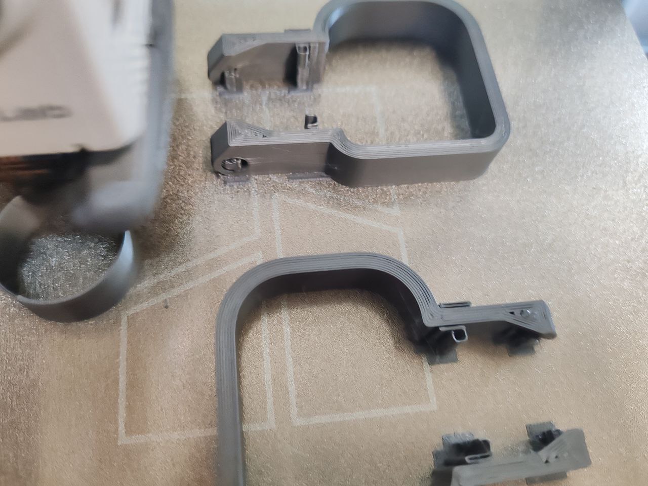

The gray one in the photo is FDplast, but it’s not any better with the original either, hang on
На фото серый фдпласт, но с оригом не лучше, ща
Calibrate it [korotkoe soobshchenie iz chata]
Калибруй [korotkoe soobshchenie iz chata]

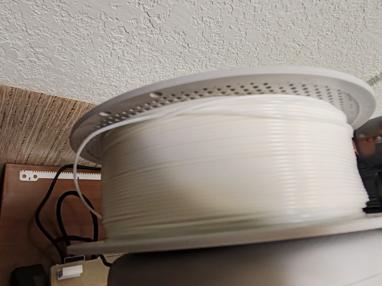

The main question:
Did you dry it?
How long?
Right out of the box you can do 8 hours twice, with breaks until it cools down to 30 degrees
Самый главный вопрос
Сушил?
Скока
С коробки можно 8 часов дважды с отдыхом до 30 градусов
Might not be enough [iz chata]
Может быть мало [iz chata]
Wait, the AMS is on the top frame???
Подожди, а амс на верхней раме???
About 5 hours, and from just a little moisture I’ve never seen defects like this
Yeah, it’s an official mod, but it was printing Benchy even with this thing off before
Часов 5, от просто не много влажного никогда таких дефектов не видел
Да, официальный мод, но бенч без этой штуки печатал ещё
It says on the box to dry it for 8 hours
Then you’ll need to cut the acceleration
Написано на коробке, сушить 8 часов
Ускорения резать тогда надо
3500 max right now
Just like on the KPS3, damn it
3500 максимум сейчас
Как на кпс3 блин
Well yeah
Take the AMS off the top
Ну так
Сними амс с верхушки
I can’t scratch the walls at all, not even with tape, and I already printed the reinforcements too. I haven’t seen other complaints about problems because of this mod. It’s not an A1 mini after all
Мне нельзя стены никак царапать, даже скотчем, да и усилители я напечатал, от других жалоб на проблемы из-за этого мода не видел. Это не А1 мини же
Then try drying it more
Значит пробуй сушить дальше
