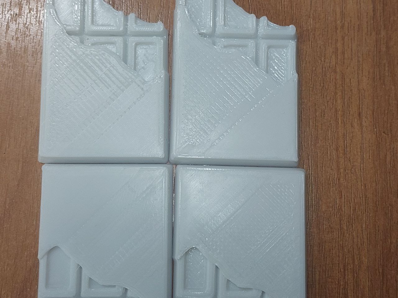

Here’s one in PETG.
I don’t get why it goes fine at first, then starts skipping.
0.8 nozzle, 265°,
Smoothing speed is 30 mm/sec.
Maybe crank the temperature up some more :face_with_monocle:
Or I came up with this move — set the flow for the top surface deliberately with underextrusion, like -5..10%%, and then tune the smoothing amount… so there are little gaps where this “smoothing” can get pressed in :face_with_monocle:
Feels like the filament is twisting.. since here it’s pushing “against a stop,” and the drive loses grip on the filament :face_with_monocle:
And that’s why the skipping always starts in about the same spot.
Tried 5, 10, 15, 20% flow for smoothing — same thing every time :face_with_monocle::face_with_monocle:
Printed 5 of them..
Also, the concentric pattern doesn’t work for this model, only zigzag actually looks good.
Here.. in about the exact same spot :face_with_monocle:

Вот из петг.
Не понимаю почему сначала нормально идёт, потом пропуски начинаются.
0,8 сопло, 265°,
Скорость разглаживания как раз 30мм.сек.
Толи температуры ещё навалить🧐
Либо такой манёвр придумался - сделать поток для верхней крышки заведомо с недоэкструзией, в -5..10%%, при разглаживании подобрать сколько то… чтобы были щелки, куда вмазывать эту “разгладку” :face_with_monocle:
Такое ощущение, что прут проворачивает.. оно ведь тут “в упор” давит, и на прутке срывает зацеп🧐
И поэтому всегда примерно в одном месте начинаются пропуски.
Пробовал 5, 10, 15, 20% поток для разглаживания - всё одно и тоже:face_with_monocle::face_with_monocle:
5 штук напечатал..
Ну и паттерн- концентрический не годится для такой модели, только зигзагом само красиво.
Вот.. в одном и томже месте примерно :face_with_monocle:
