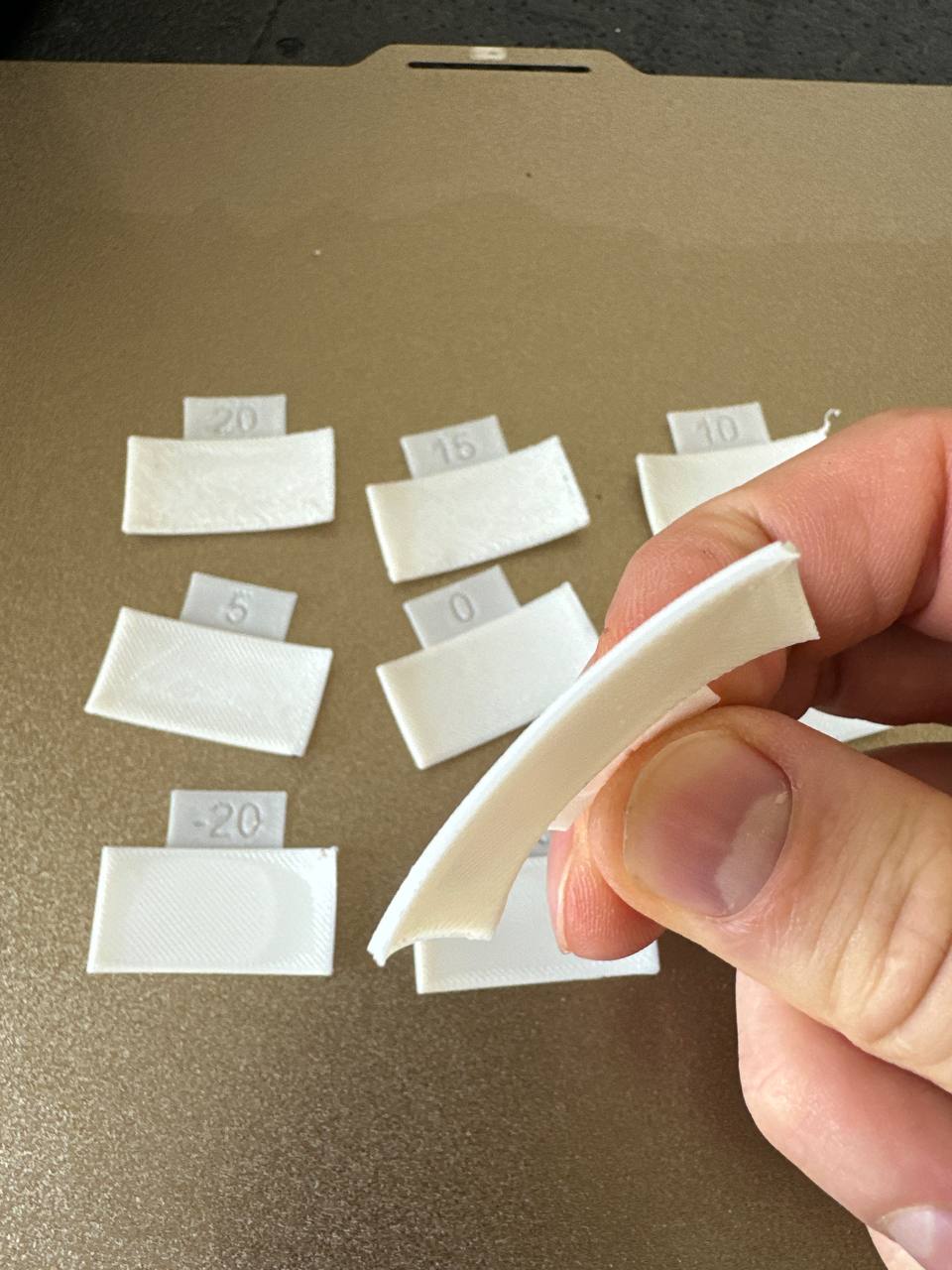

PA6 doesn’t stick to PEI: how to improve adhesion
PA6 nylon. Baked up some crusts
Нейлон PA6э. Корочек напек
It doesn’t stick to PEI [iz chata]
Не липнет оно к пеи [iz chata]
What should I do to make it stick to PEI?
Чё сделать чтобы к пеи липло?
Add glue [iz chata]
Клей добавлять [iz chata]
Can you tell me which one
Which one?
Подскажи какой
Какой?
Multi 2.0 seems to help with this) at least I bought PA6 with Multi, but I haven’t printed with it yet.
мультик 2.0 вроде как помогает с этим) по крайнем мере я купил па6э с мультиком но еще не печатал.
You can make a PETG raft) Personally tested) But if the print is long, it’ll start pulling the raft, since the bed temp will be too high for PETG, though it won’t come off either the bed or the model. Still, it’s a pain to make a raft out of a different material)
You could also smear on some BF-2, of course, but I’m afraid that’ll be a one-time thing.
Рафт из petg можно сделать) Проверено лично) Но если долго печатать, то начнёт тянуть рафт, т.к. на столе большая температура для petg будет, но он не оторвётся ни от стола, ни от модели. Да и геморрой это, рафт из другого материала делать)
Можно, конечно, БФ2 намазать, но, боюсь, это одноразовая акция будет
Any one based on PVP K30+.
любой но основе пвп к30+
Spell it out for me. I kind of get PVP, but I don’t understand K30+ at all.
Дай расшифровку. Пвп еще как-то понимаю, к30+ не понимаю совсем
Magic powder https://sl.aliexpress.ru/p?key=VLY5sdB
Волшебный порошок https://sl.aliexpress.ru/p?key=VLY5sdB
You can find it in lots of places in Russia too, by the way…
On Ozon, for example:
https://ozon.ru/t/EMzXRrD
In pharmacies it’s Enterodez :slight_smile:
Много где в России есть, если что…
На Озоне, например:
В аптеках Энтеродез :slight_smile:
https://www.ozon.ru/product/povidon-k-30-polivinilpirrolidon-996457218/
there you go, and isopropyl alcohol, 1 to 20
воть и спирт изопропиловый, 1 к 20
