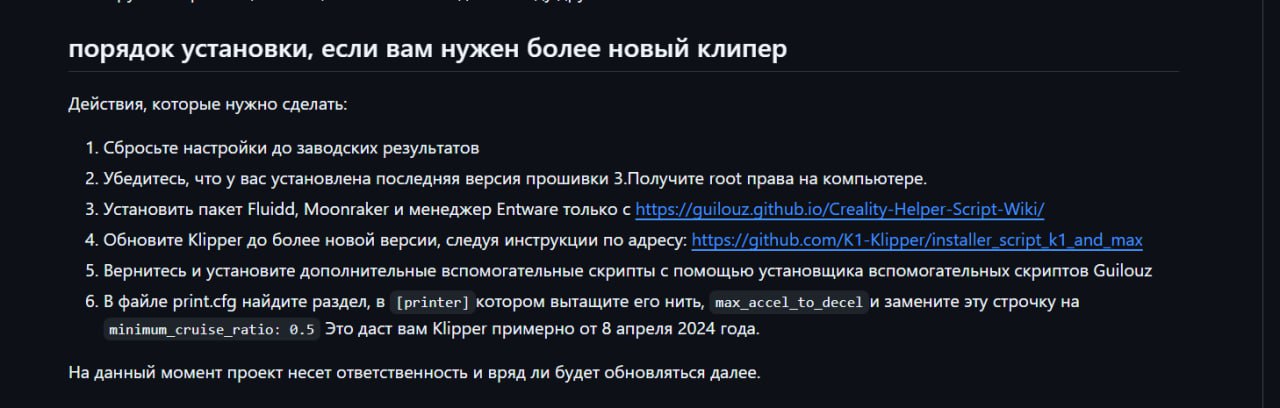

The problem here is that you can’t install full Klipper — there’s not enough memory, so you have to make do with only what Creality gives you, and the Klipper there is old
Are you saying you somehow updated the Klipper to a proper one?
Тут трабла в том, что полноценный клипор не накатить - памяти мала, поэтому приходится довольствоваться только тем, что кривалити дает, а там клипор старый
Ты хотишь сказать что как-то клипор обновил на нормальный?
https://github.com/K1-Klipper/installer_script_k1_and_max
Not a proper one either, still a stripped-down version, but newer, as I understand it
Не нормальный, тоже обрезок, но новее, как я понимаю
