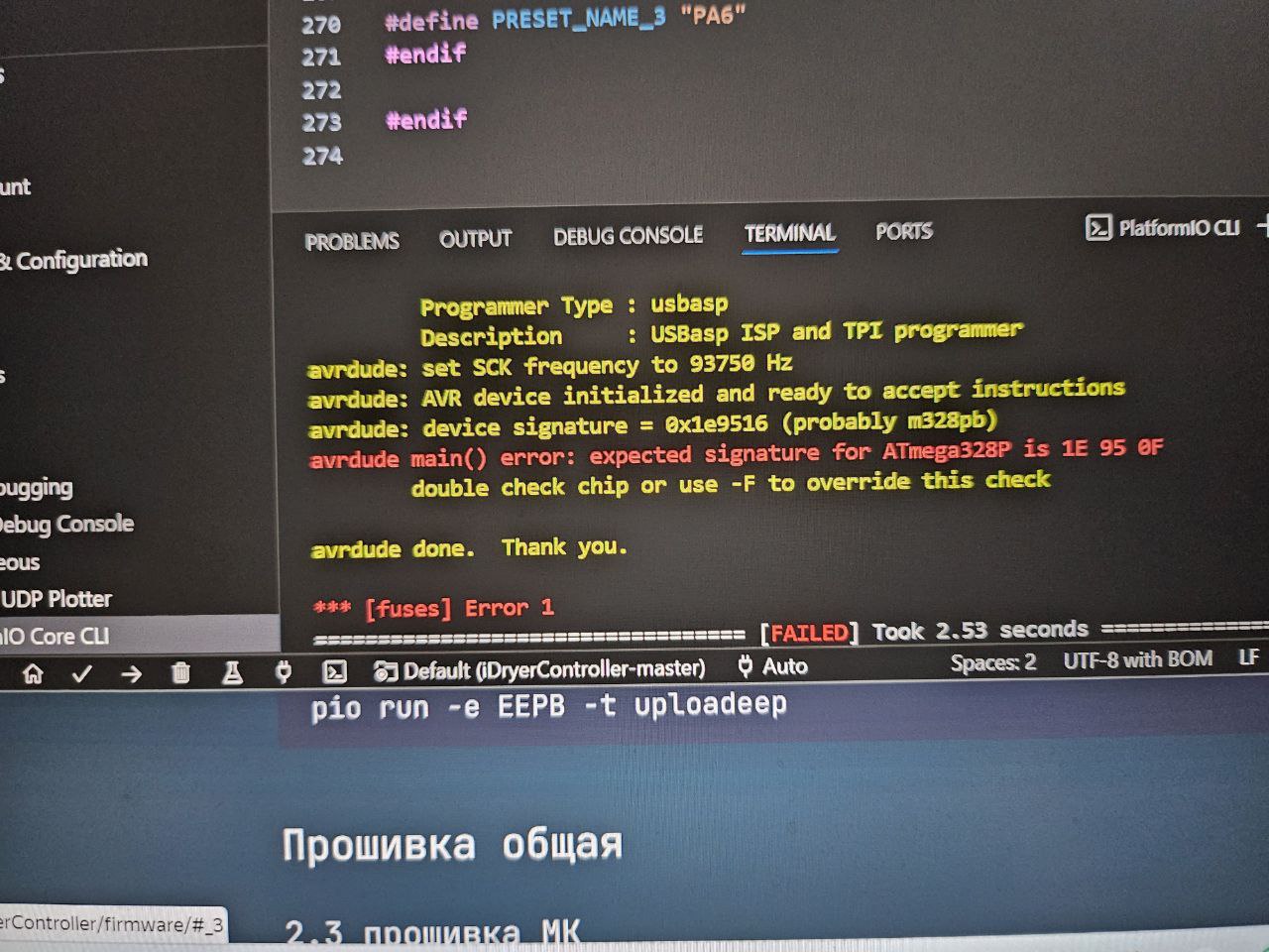

Good afternoon, I need some advice. It’s a new Arduino — I connect it, try to flash it, and right away I get this
Добрый день, нужен совет, новая ардуино, подключаю, пытаюсь прошить и сразу же вот
Take a close look at the chip — it might not be a 328p, but possibly a 328pb.
Посмотри внимательно на чип, там не 328p, а возможно, 328pb
As if you could even see anything there, unless with a microscope, which I don’t have.
Ещё бы там что видно было, разве что под микроскопом, которого нет
Nah, you won’t see it under a microscope either. )
Не, под микроскопом не увидишь. )

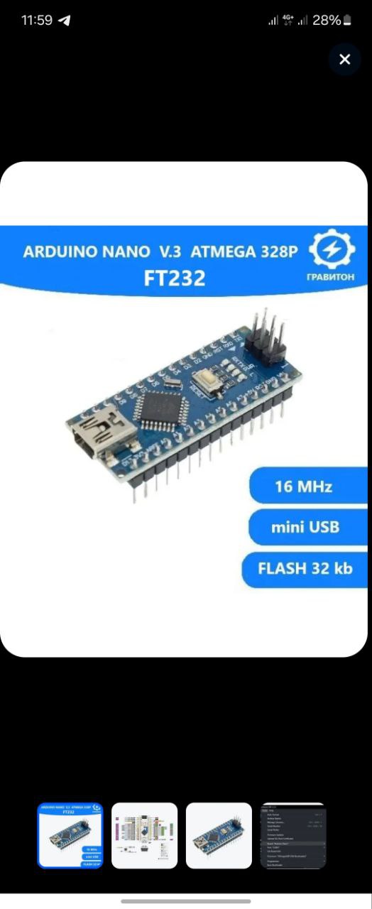

On the seller’s page
На странице продавца
Sellers will be sellers… (
Продавцы - такие продавцы… (
