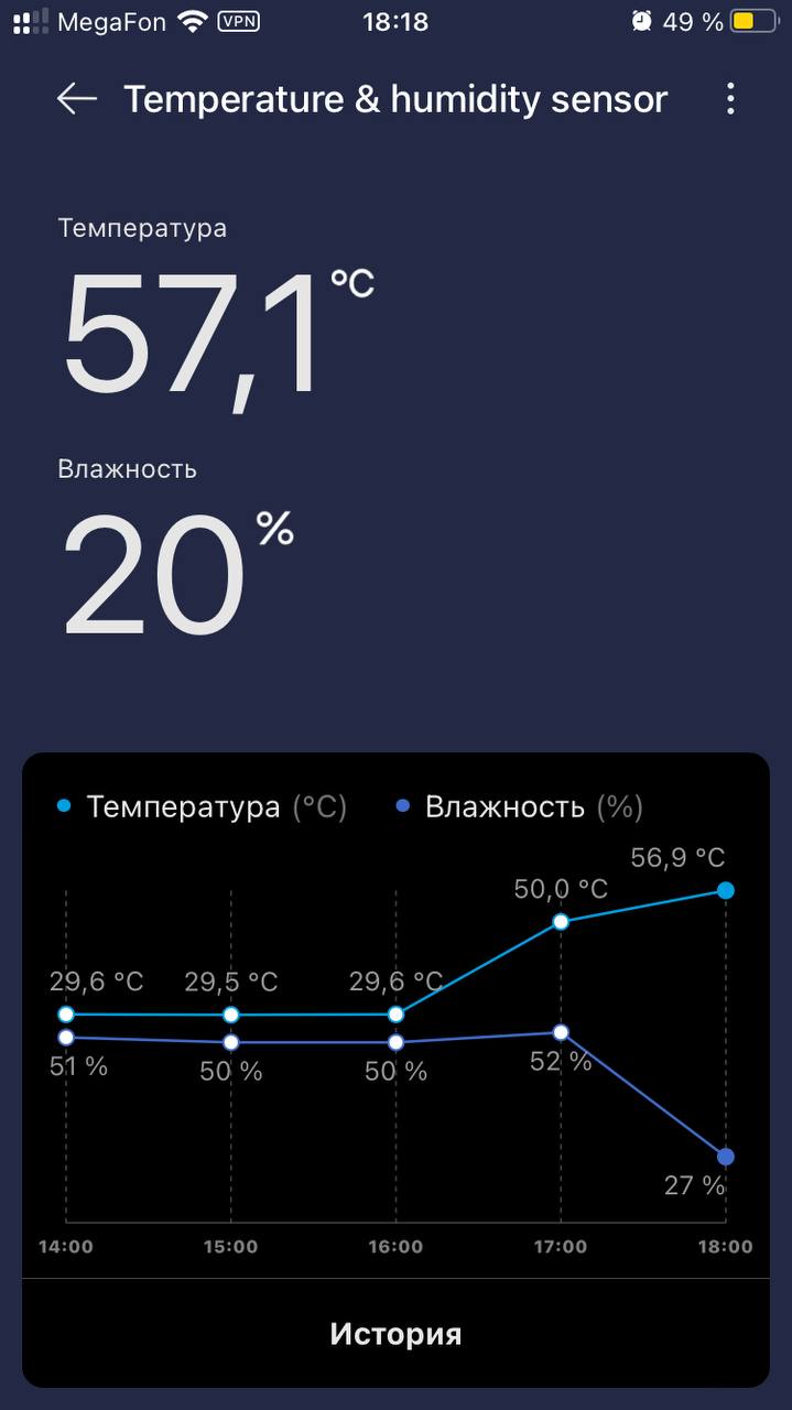

Measuring humidity in a DIY dryer and what the sensor really shows
While I’m waiting for the idryer to become available,
I revived an old multicooker.
The Xiaomi humidity sensor shows this picture.
Will the filament dry at this humidity?
Пока жду появление idryer
Оживил старую мультиварку
Датчик влажности от сяоми показывает такую картину
При такой влажности пластик будет сушиться ?
Some time ago I got enlightened on this question.
I also put a humidity and temperature sensor into the dryer. Started heating it. The temperature goes up, the humidity goes down. I’m happy.
Turned it off overnight after a couple hours of heating. In the morning I check: room temperature, and the humidity is exactly what it was yesterday before turning it on.
It shows relative humidity. Temperature goes up, relative humidity goes down. Even in a sealed container.
Меня некоторое время назад просвятили по этому вопросу.
Я тоже в сушилку поместил датчик влажности и температуры. Стал греть. Температура растет, влажность уменьшается. Я радоваться.
Выключил на ночь после пары часов грения. Утром смотрю, температура комнатная, влажность какая была вчера перед включением, такая и осталась.
Влажность показывает относительную. Температура растет, относительная влажность падает. Даже в герметичном сосуде.
That’s exactly how it is. Plus, the higher the temperature, the more the humidity sensor lies.
Так и есть. Плюс еще чем выше температура, тем больше врет датчик влажности

But drying is also about raising the temperature to lower the relative humidity, that is, increasing the air’s moisture capacity.
Но и сушка-то заключается в том, чтобы повысив температуру снизить относительную влажность, то есть увеличить влагоемкость воздуха
