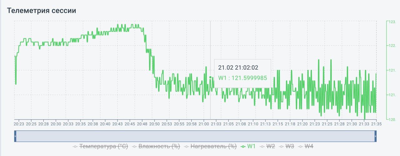

That “wobble” here (I don’t mean the small stuff, but the actual weight drop) is just an open vs closed window in the room, so don’t think your solution will make some huge difference. First you need an ADC that’s not dirt cheap, and decent load cells too. Only after that does it make sense to think about compensating for load-cell heating errors and stuff like that. The room temp was really only drifting by 3–4 degrees, no more, and that was already enough to affect the load cells. I do have some hope that I’m just super smart and routed the HX711 properly on the new revision (like, maybe there won’t be that much noise), but that’s not even hope really, more like self-hypnosis until I actually get the boards )))

Вот этот “расколбас”(я не про мелочь а именно про падение веса) это просто открытое и закрытое окно в кабинете, не думай, что твое решение что-то масштабно даст. Сначала нужен ацп не дешевый, тензы тоже. А потом уже думать как компенсировать огрехи нагрева тенз и т.п. реально температура 3-4 градуса в помещении гуляла, не больше, а на тензах это уже отразилось. У меня есть надежда, что я такой сильно умный и правильно развел hx711 для новой ревизии(типа шума столько не будет), но это даже не надежды, а так, аутотренинг пока в платы не получил)))

So basically even though they overheat inside the chamber, they’re still thermally stabilized there, and that’s better than being outside the chamber in a draft?

Получается что они там внутри камеры хоть и перегреваются, но термостабилизированны и это лучше, чем вне камеры на сквозняке?

Yeah, sure, they get thrown around more inside, that’s why there’s a recommendation to calibrate at the “working” temperature, but overall I’m waiting for my HX711 DIY thing, I’ve read through every forum about it. If it ends up better than the Chinese ones, that’s already a win. But the graph result here is specifically from a draft in the room; the load cells are dirt cheap and awful, and decent ones start at like 1k.
Да, конечно их внутри колбасит сильнее, потому и рекомендация калибровать на “рабочей” температуре есть, но в целом, жду свою поделку на hx711, скурил все форумы про него, если будет лучше чем у китайцев, уже победа, но результат на графике это именно сквозняк в помещении, тензы копеечные и отвратительные, а нормальные от косаря
