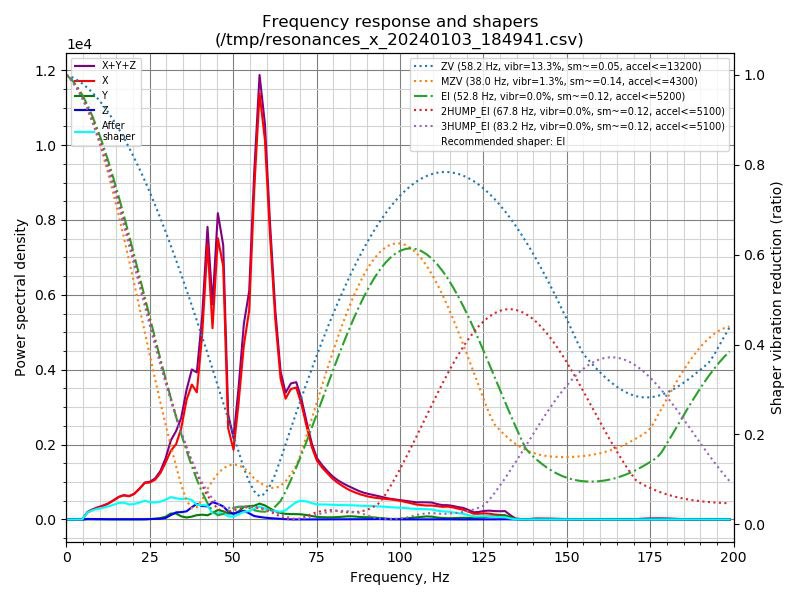

Guys, for those on Klipper — I know this is a bit off-topic, but still: are these normal shapers for an Ender-3? I only switched to the firmware about a month ago, just getting up to speed.
Thanks, I was just increasing the rigidity — M10 threaded rod, corner brackets, reduced the bed weight (2 mm glass, lower compared to the previous measurements), reduced the toolhead weight too (by replacing the motor). It doesn’t go above 51. On Y I mounted it to the edge of the bed with a printed mount, and on X to the nozzle, also with a printed mount.
Мужики, кто на klipper, я понимаю вопрос не по теме, но все же, для ender-3 это нормальные шейперы. Я просто месяц как перешел на прошивку, только выезжаю.
Спасибо, я просто жёсткость усиливал, шпилька м10, уголки, вес стола снизил(стекло 2 мм, снизил относительно прошлых замеров) вес головы снизил(заменой мотора) выше 51 не поднимается, на Y крепил на край стола напечатанным крепежем на X на сопло тоже напечатанным крепежем.

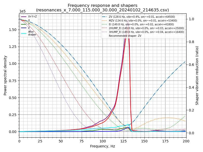

How do you even manage to get shapers like that?!))) I keep fighting with it and fighting with it, and still can’t get that little scarlet flower to appear))
It’s the Telegram bot, come on ))) it stores all the shapers, belt tension, and vibrations there)
Вот как вы умудряетесь такие шейперы получать?!))) тут бьешься бьешся и не выходит цветочек аленький))
Телеграм бот жи ну))) он там и хранит все шейперы, натяги ремней и вибрации)
