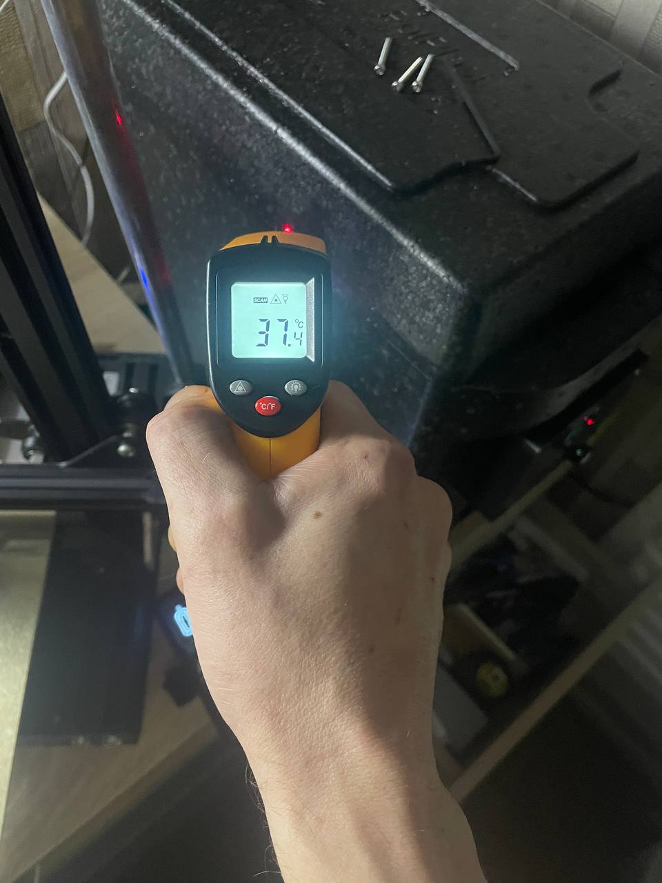

At 95 degrees, it uses 40 watts in hold mode.
There’s not much point comparing dryers without good insulation to a box made of PIR.
У меня при температуре 95 градусов в режиме поддержания 40 ватт расходуется.
Сравнивать сушилки без хорошей изоляции с боксом из пира смысла мало.
At 100 degrees, the outer корпус.
При 100 градусах корпус снаружи.

And this one also has a dark корпус, which radiates more. Foil-faced PIR will hold heat even better.

Тут еще и темный корпус, который излучает больше. Пир фольгированный будет еще лучше держать.
