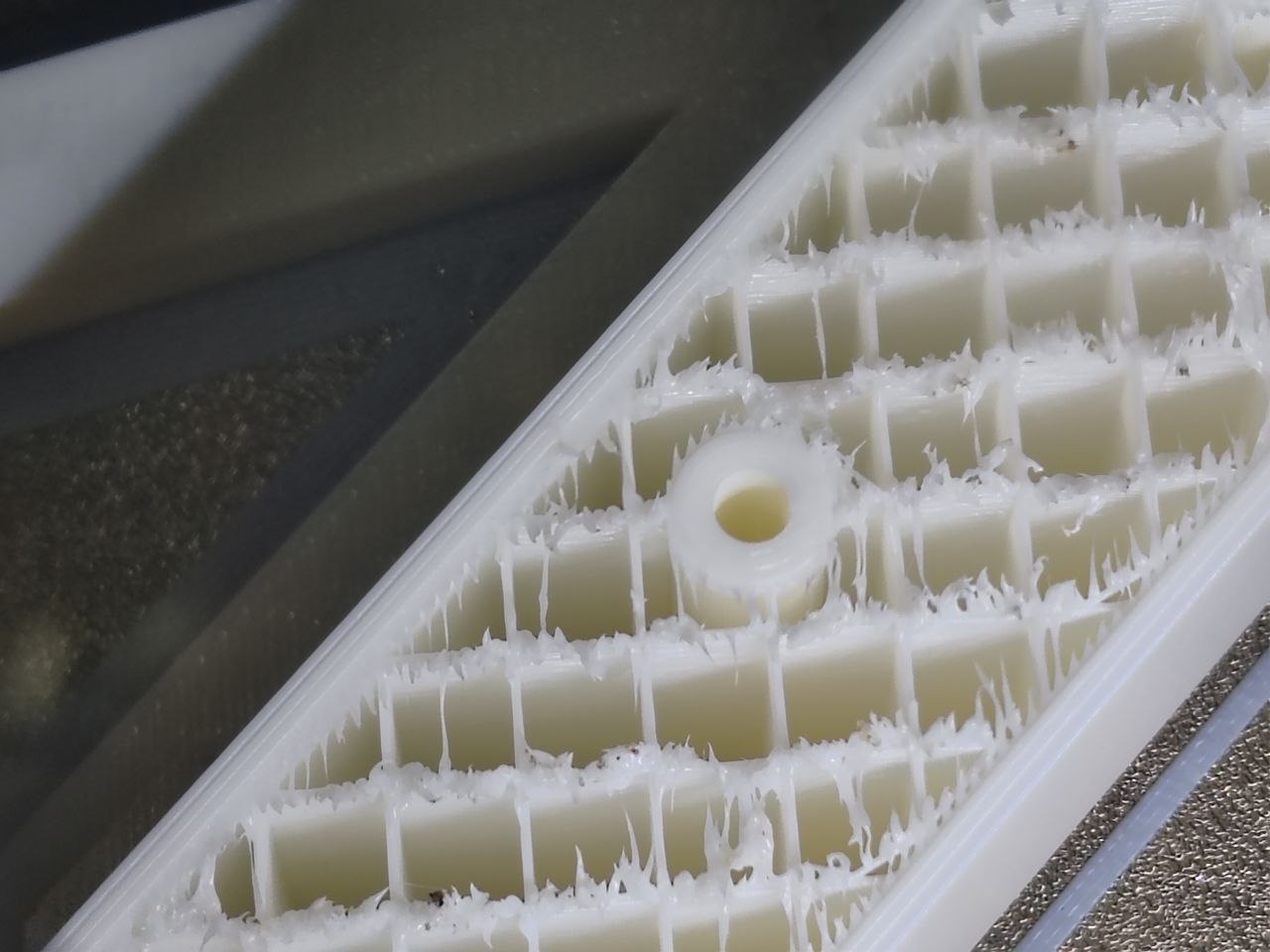

Internal bridges in Orca are not extruding: looking for the cause
Hi, what can you tweak in Orca to get internal bridges like this?
Привет, что можно в орке так настроить, чтобы получить такие внутренние мосты?
The same torn-up ones?)) Layer height 0.1, higher speed, less cooling)
Такие же драные?) Стой 0,1, скорость повыше, охлаждения поменьше)
It’s specifically on internal bridges, everything else prints fine, so there’s some issue in the slicer
Even though the settings are the same as for the external ones, and that doesn’t happen there
Вот это именно на внутренних мостах, все остальное хорошо печатается, где-то в слайсере косяк
Хотя настройки с внешними одинаковые и там такого нет
I only had problems like that at 0.1 mm layer height, like I said above (when I messed up the speed and cooling); with 0.2 layers I basically have no issues at all, just print a bit slower and it’s fine. I’ve never even calibrated bridge speed, though I probably should
У меня только на слое 0,1 мм были такие проблемы, как выше и писал (когда косячил со скоростью и охлаждением), со слоем 0,2 как-то вообще проблем нету, тянешь себе помедленнее и нормально, даже калибровку никогда не делал на скорость мостов. Хотя стоило бы
Layer 0.2, speed 30 mm/s, bridge flow 0.6 (according to Sorkin) — maybe that’s the problem, but the bridge isn’t tearing, it just straight-up doesn’t extrude, the nozzle happily flies through the air and that’s it
Слой 0.2 скорость 30 мм сек, поток моста 0.6 (по соркину) может в этом проблема, но там мост не рвётся, он тупо не экструдируется, сопло с кайфом по воздуху летает и все
Maybe the problem is in the feeder — at too low a flow rate it doesn’t push properly (for example, the plastic gets overheated by the gears and the chewed-up softened filament path jams). Also worth checking the hotend for leaks
Так может в фидере проблема - на слишком малом расходе не давит (например пластик перегревается шестернями и прогрызант размягченныц пркток). Нк и стоит осмотреть хотенд - нет ли течи
Then I slowed the speed down so it would smooth out everything it had piled up, seemed to print fine, so that makes sense. But I would’ve noticed a leak by now, quite a lot has already been printed like that
Потом я скорость замедлял, чтобы он разгладил все что навалено, вроде нормально печатал, но так то мысль. А течь бы уже заметил, там много так отпечаталась
