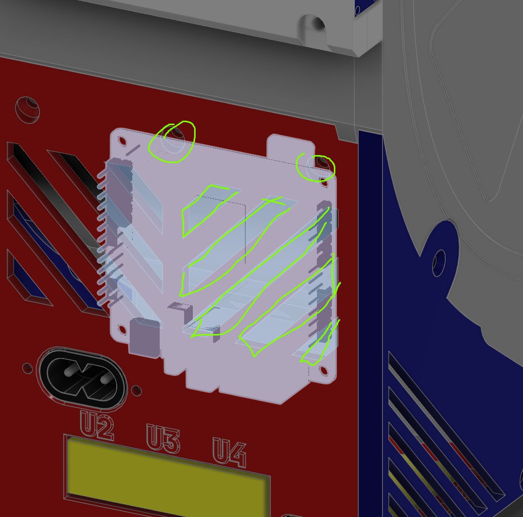

Has anyone tried stuffing an orange pi in there?)) I’m looking inside and it just absolutely doesn’t fit)
Кто orange pi заталкивал?) Я чет смотрю во внутрь оно не лезет от слова совсем)
It’d be better to model some kind of backpack mount on the outside.
Там лучше снаружи рюкзачком смоделить
Yeah, that’s what I’m looking at and thinking about. Has anyone done it already or not?
да я вот смотрю, думаю. А делал кто уже или не?
You’d still need to figure out power for the Orange Pi anyway
Not yet, you’ll be the first (you will, right?)
Все равно еще для апельсины питание придумывать
Пока нет, ты первый будешь (будешь ведь?)

I really just need it as a concept, because in practice I need to figure out how to attach it to the dryer.
мне оно как концепт надо на самом деле, ибо по факту надо придумать как ее прилепить к сушилке
That’s what I said — backpack-style on the back.
Яж написал, сзади рюкзачком
Well, the fan wasn’t part of the deal, but thanks)
ну вентилятор в сделку не входил, но спасибо)

Yeah, but you still need some way to attach it ;D
так его прилепить же надо как-то еще ;D
Then make a shelf/niche, it doesn’t have to be fixed in place permanently — a backpack-style mount would actually make it easier to remove.
Or glue the bottom part to the case after first gluing in the nuts; it clamps together with M4x30 screws.
Take a look at the model first, then something will probably come to mind.
Так сделай полку/нишу, его не обязательно на мертво крепить, действительно рюкзачком для удобства съема
Либо нижнюю часть приклей на корпус предварительно приклеив гайки, она м4х30 винтами стягивается
Модель посмотри для начала, потом чё нибудь в голову придет
Well, so far the idea is that this bottom part of the case will hang on two screws. And it’ll also be partially inserted into the ventilation holes (just slot in).
But it won’t be very convenient — to take the dryer apart, you’d have to remove the SBC.
Ну ваще из идей пока это дно корпуса будет висеть на двух винтах. И частично оно будет внедрено в вентиляционные отверстия (просто вставляться)
ток не удобно будет, чтобы разобрать сушилку надо будет пишку снять
A small internal PSU from 220V to power the single-board computer.
Внутрь бп мелкий с 220 на питание одноплатника
Yeah, the PSU is definitely going inside, there’s space for it there.
ну бп точно во внутрь пойдет, там для него место есть
Well, there are source files there (though only Fusion ones). You could add matching parts to the bottom cover and the unit cover, kind of like a dovetail, like a slider.
ну там же есть исходники (правда только фуженовские). Можно добавить на нижнюю крышку и на крышку юнита ответные части а-ля ласточких хвост, типа слайдер
Yeah, need to think about it. For now I’m looking for a power supply. Turns out 5V 5A isn’t that simple)
ну вот думать надо. Пока блок питания ищу. Оказывается 5v 5a это не просто)
