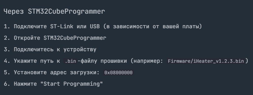

Hi, today I assembled the iHeater with what I understand is the new board revision and flashed it via stm32cube. After selecting any temperature mode, literally after a couple minutes of heating, the top LED starts blinking rapidly (probably LED1) — “Air did not reach temperature in time.” Resetting the error by holding the MODE button does nothing, the error shows up again. How do I fix it, and what could be causing it?
Приветствую, сегодня собрал iheater на, как я понимаю, новой версии платы и прошил через stm32cube. После выбора любого из температурных режимов, спустя буквально пару минут нагрева, начинает быстро мигать верхний светодиод (наверно LED1) - “Воздух не достиг температуры за время”. Сброс ошибки через зажатие клавиши MODE ни к чему не приводит, ошибка снова появляется, как фиксить и какие возможные причины?
