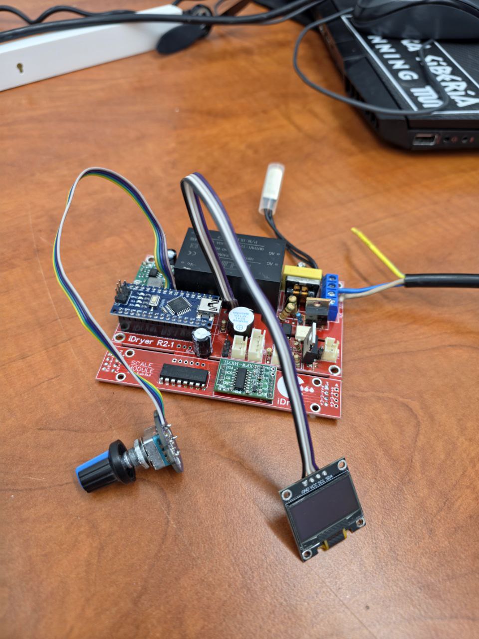

Good afternoon!
Could you please tell me what should be on the screen at power-up with this setup?
Добрый день!
Подскажите пожалуйста, что должно быть на экране при включении в таком обвесе?
Good afternoon!
Добрый день!
Without the sensors, nothing except beeping. It depends on the firmware, but that’s not really important. Until there’s no thermistor and no bme280, it’ll just keep beeping.
без датчиков кроме писка ничего. В зависимости от прошивки, но это не принципиально. Пока нет термистора и bme280 оно будет только пищать
And if with the full setup it’s still just beeping → does that mean it doesn’t see the thermistor or the bme280?
И при полном обвесе только писк - > не видит термистор или бме280?
Short beeps, less than half a second - bme/sht
1 second - ntc
писки короче пол секнды - bme/sht
1 секунда - ntc
Constant beeping. On 2 boards… Both with the full setup and without it. Nothing past the firmware version logo screen (0.5.3).
Right now I’ve assembled a dryer for 3 spools. Everything is new except the load cells.
Reason for replacement: during operation it started stopping with a thermistor error. But the messages on the screen were unreadable (like the screen was burnt out and there were several image/voltage variants shown at once… From different angles, different text.)
The thermistor works, it reacts to body temperature (from 80 kOhm to 72 kOhm), I checked the bme280 through another Arduino at address 0x76, readings are coming through… the old bme sends zeros for all parameters…
Постоянный писк. На 2 платах… Что в обвесе, что без. Дальше лого версии номера прошивки ничего нет(0.5.3).
Сейчас собрана сушка на 3 катушки. Все новое, кроме тензодатчиков.
Причины для замены: во время работы стала прерываться с ошибкой термистора. Но на экране сообщения не читабельные ( как будто выгорание экрана и напряжение несколько вариантов картинок одновременно… Под разными углами - разный текст. )
Термистор рабочий, на температуру тела реагирует (с 80кОм до 72кОм), бме280 через другую ардуинку на 0х76 адресе проверил, показания идут…старый бме шлет нули по всем характеристикам…
On 0.5.3 it’ll most likely just keep beeping constantly. Don’t really remember anymore
As I understand it, this worked before, so think back to what you changed and revert things one by one
It’s beeping because of the sensors, there’s a check there — if there’s no data from a sensor, it’ll beep. That’s all the info for now
Check the power, it should be 5V, check with a multimeter for voltage change at the ADC input when the thermistor heats up
That’s all for now
на 0.5.3 скорее всего постоянный писк и будет. Уже не помню
я так понимаю, это работало раньше, вспоминай что менял, возвращай по очереди
пищит из-за датчиков, там проверка, если от датчика нет информации будет пищать. это пока вся инфа
проверь питание, должно быть 5В, проверь мультиком изменение напряжения на входе ацп при нагревании термистора
пока все
Is there any debugging on the Arduino? Can you see anything when connecting to it?
Есть ли на ардуинке отладка? Что-то можно увидеть при подключении к ней?
You can just open the firmware, find the sensor initialization, and comment them out one by one piii
That’ll be faster
можешь просто открыть прошивку, найти инициализацию датчиков и по очереди закомментировать piii
так быстрее будет
