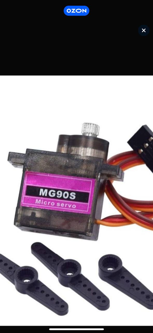

I’ve got one like this lying around, supposedly with metal gears, probably consumes more too
У меня вот такая лежит типо с мет шестернями наверно тоже больше есть
Yeah, a long time ago, but they’re more expensive.
Давно, но они дороже

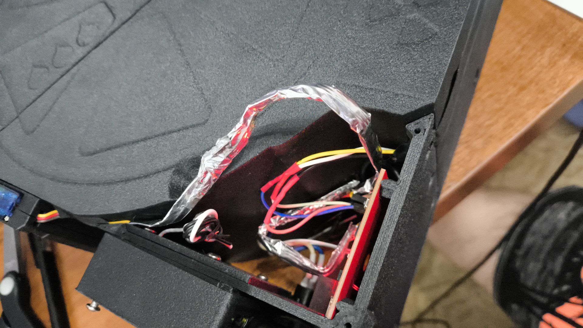

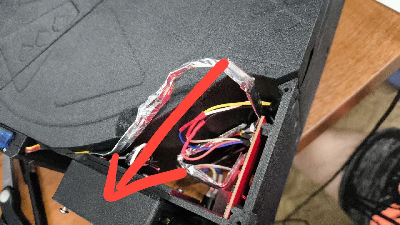

Is your host powered from the iDryer board too?
У тебя хост тоже от платы idryer?
The other way around, the zero3 powers the iDryer.
наоброт, zero3 питает idryer
From which pins? Straight from the header?
С каких пинов? Прям вот из гребенки?
