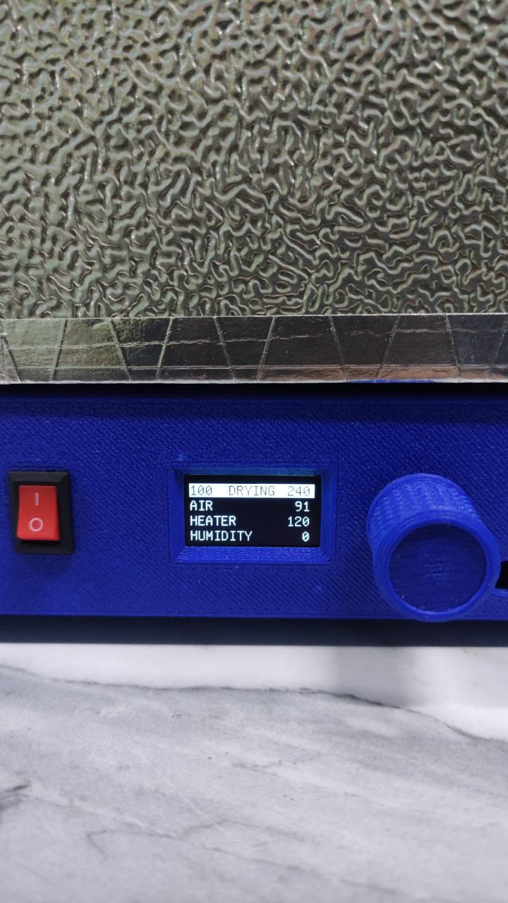

Guys, for those who have a 4-spool dryer, can you tell me if yours heats above 91 degrees?
I set it to 100 degrees, and for almost two hours now it hasn’t gone above 91. Maybe there’s some kind of limit somewhere?
Парни, у кого есть сушилка на 4 катушки, подскажите греет ли она у вас больше 91 градуса?
Выставил на 100 градусов, и уже около двух часов больше 91 не набирает. Может где то ограничение есть?
There’s no limit. Are there spools inside?
Then that’s weird. It should be heating up. You sure there aren’t any gaps anywhere?
Ограничения нет. А катушки внутри есть?
Тогда странно. Должно нагреваться. Точно ни где щелей нет?
Well, I checked everything visually, nothing there. I tried the vent too, and it’s not blowing from there either
Could delta be affecting it? I set it to 20 like it says on the website
Ну глазами все просмотрел, ничего нет. Заслонку попробовал, тоже не дует с нее
А может дельта что то играет? Я поставил 20 как на сайте написано
Well, it’s probably not worth setting delta above 20.
Ну дельту больше 20 ставить не стоит.
I’m thinking maybe I should lower it to like 10
Я думаю может её уменьшить типа до 10
Set it to 25. If it still doesn’t heat up, set it to 30.
Поставь 25. Если не прогреет поставь 30.

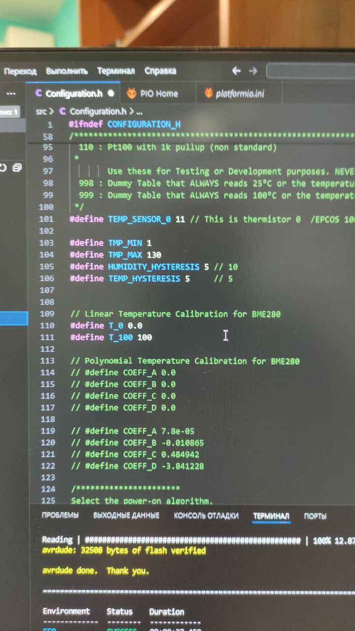

Is everything OK with the temperature settings in my firmware?
А в прошивке у меня все ок по температуре?
Wouldn’t hurt to calibrate the BME
Бме не мешало бы откмлибровать

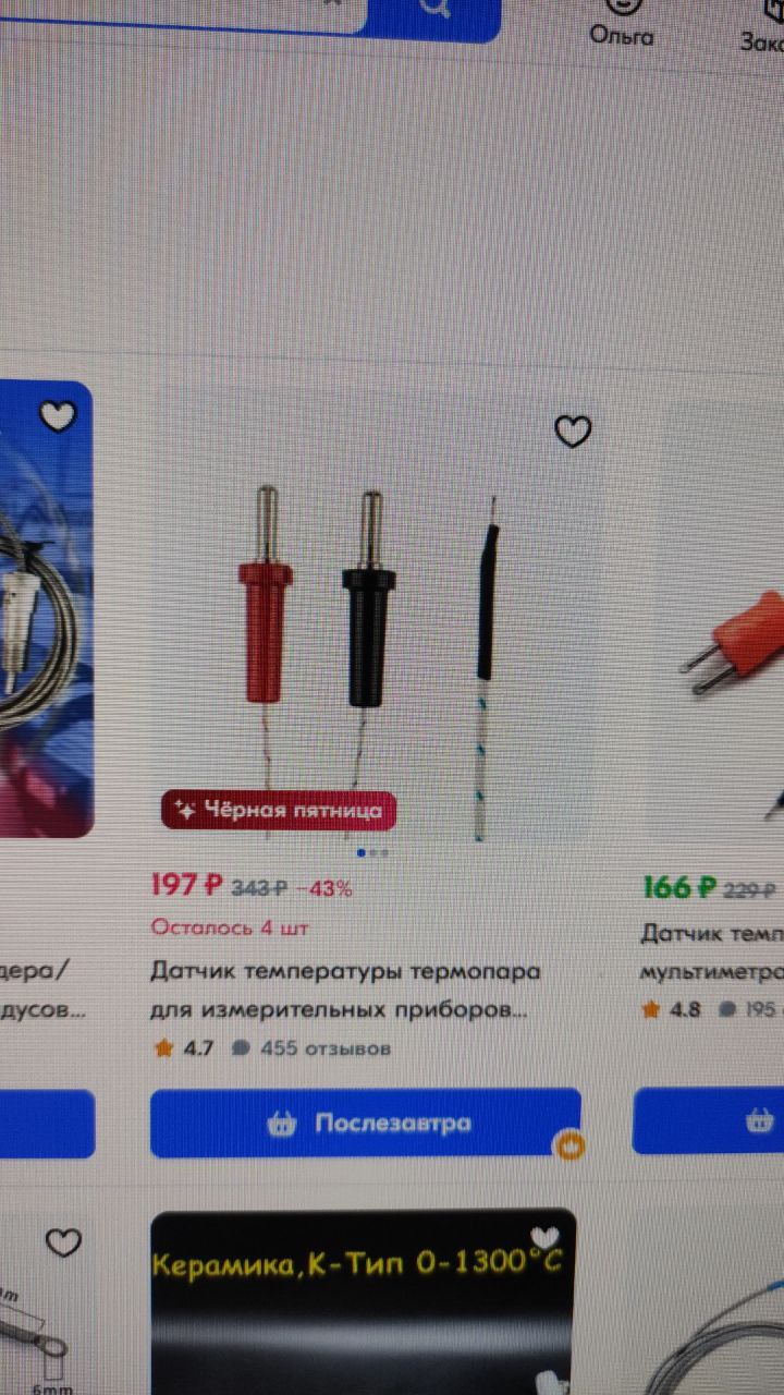

How do I do that? [iz chata]
А как это сделать? [iz chata]
You need a thermocouple [iz chata]
Нужна термопара [iz chata]
