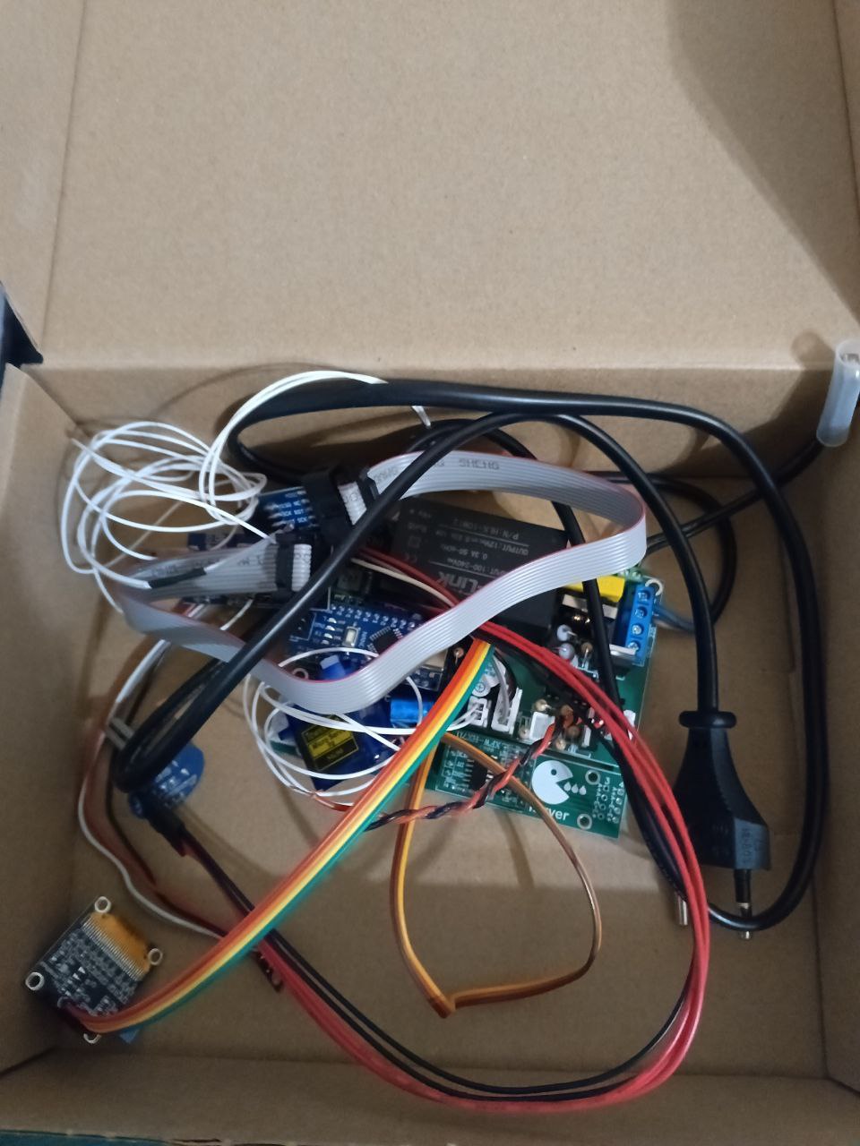

My dryer isn’t assembled yet. I soldered the board and wanted to test the menu. Alright, I’ll assemble the case first. Then I’ll keep trying.
У меня сушилка ещё не собрана. Спаял плату и хотел потестить меню. Ладно соберу корпус. Потом дальше буду пробовать.

Would be nice to know how to get those calibration values too.) I haven’t calibrated anything yet, so it’ll probably be easier for me to add presets after I assemble the case, if I want to, and then flash it again.
For now the controller looks like this.
Если бы еще знать как получить значения этих калибровок.) я пока не калибровал так что мне будет проще после сборки корпуса добавить пресетов если захочу и прошить еще раз.
Пока контроллер вот в таком виде.
