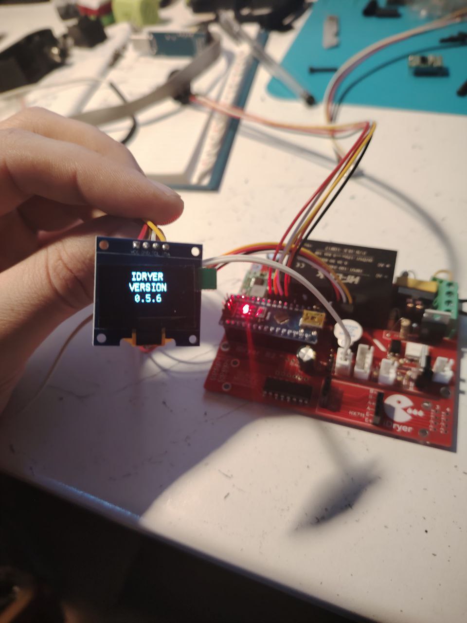

Good evening. Could you please advise: I assembled the board and flashed the Arduino. The screen showed the firmware version, and the board is beeping. I figured it was because there’s no load cell. I set the SCALES_MODULE_NUM parameter to 0, but it still keeps beeping. I also tried commenting out define FILAMENT_SENSOR_ON — still beeping. Is there some way to test the board on the bench to make sure I did everything right?
Добрый вечер. Подскажите пожалуйста, собрал плату, прошил ардуинку. Экран выдал надпись о версии прошивки и плата пищит. решил что изза отсутствия тенз. Параметр SCALES_MODULE_NUM выставил в 0, все равно пищит. Пробовал комментировать define FILAMENT_SENSOR_ON -также пищим. Как то можно проверить на столе плату, что я верно все сделал?
Plug the BME into the port.
BME воткните в порт.
Same thing
Sorry, I thought you meant the scale module. But this is the humidity sensor.
тоже самое
Пардон, подумал про модуль весов. А это ж датчик влажности.
And probably plug in the heater thermistor too.
И термистор наверно ревателя воткни
I connected that right away, thought it was complaining about it.
Это сразу включил, подумал что на него ругается
