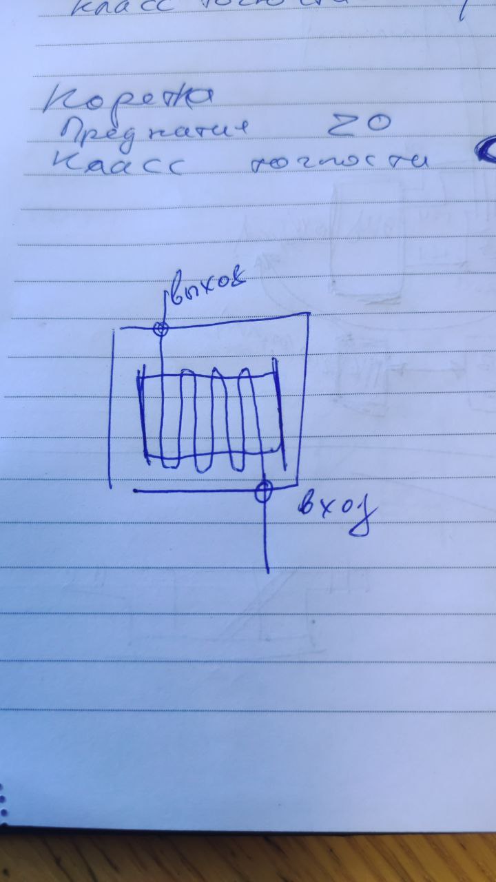

The drum itself would obviously be either plastic or smooth metal. Metal is preferable because of its high thermal conductivity.
Something like this, условно, top view. When the filament comes out, it’ll shift the neighboring loop into its place. Obviously the drum needs to be turned by a stepper motor so it doesn’t pull on the filament
And when you’re printing, that’s how it’ll be. Retracts will only loosen the filament tension a bit. And even that is only if there’s no synchronization with the feeder.
Барабан само собой дибо пластик, либо гладкий металл. Металл предпочтительнее в виду высокой теплопроводности.
Аот так, условно вид сверху. Когда пруток будет выходить он сдвинет соседнюю петлю на свое место. Естественно барабан надо крутить шаговиком, чтоб не тянуть пруток
Ну а ты когда печатаешь так и будет. Ретракты лишь немного натяжение прутка будут ослаблять. И то если нет синхронизации с фидером
