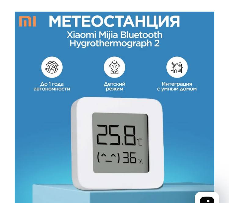

The most decent thing I’ve seen is Xiaomi. I’d recommend getting one as a reference.
And judging by the look of it, it’s an SHT*

Самое адекватное что я видел это сяоми. Рекомендую взять в качестве контрольных.
И там судя по виду sht*

If you stick it into the dryer, the crystals will start to melt, you need to move the sensor outside.
Если его в сушилку засунуть, кристаллы потекут, надо датчик выносить.
It survives up to 70. At 100, of course, it won’t survive.
До 70 он живет. На 100 конечно не выживет
