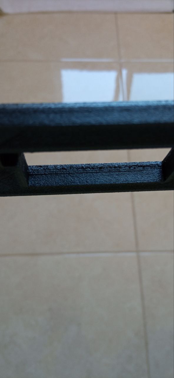

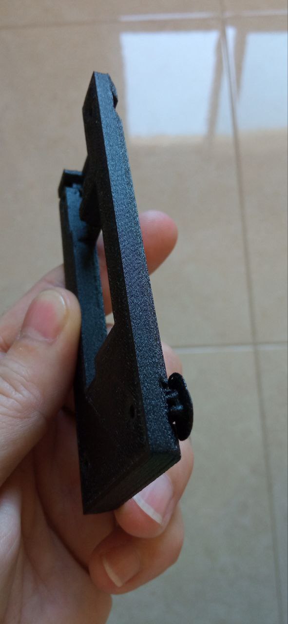

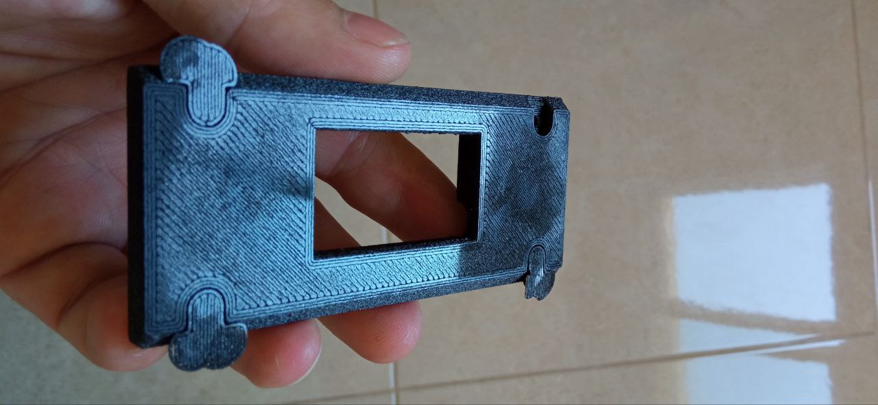

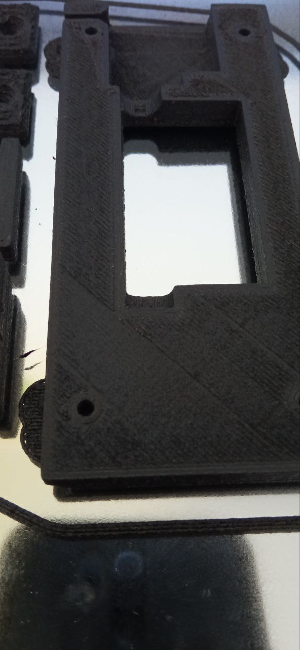

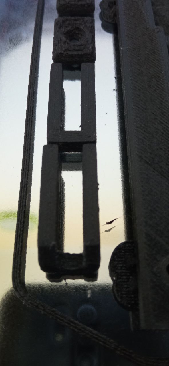

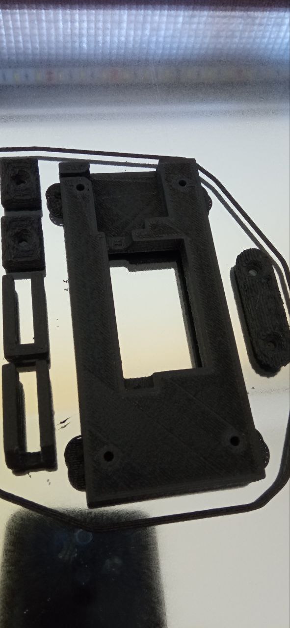

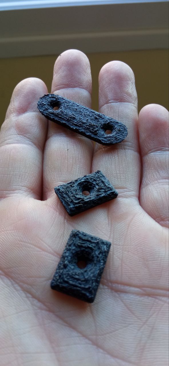

First print. 0.4 nozzle at 270C, bed 100C. Half the parts came out more or less okay. The small ones look like over-extrusion. How do you tune first layer height and flow for this filament? You can’t really see anything.
Первая печать. Сопло 0.4 на 270 гр. стол 100 гр. Половина деталей более-менее. На мелких вроде переэкструзия. Как на этом пластике, высоту первого слоя и поток настроить? Ни чего не видно.

But it’s rough/textured. You can’t really see much.
Так он шершавый. Не видно толком.
Well, people tune it somehow. You can see everything just fine there.
Ну как то все настраивают. Там все хорошо видно

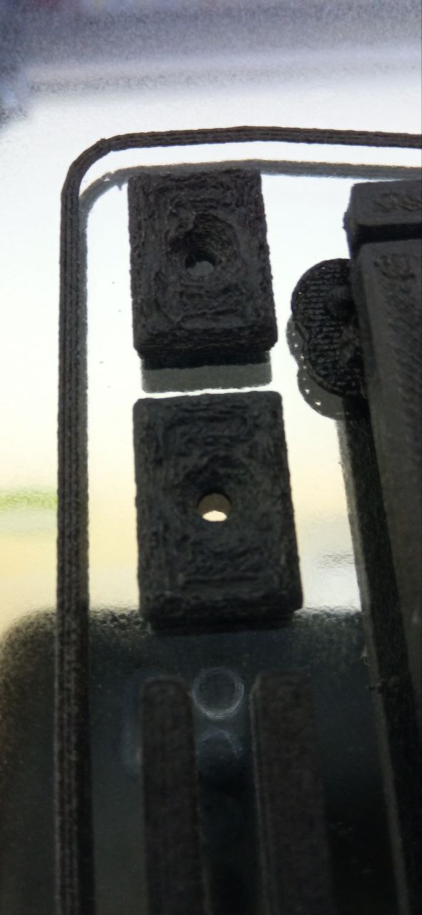

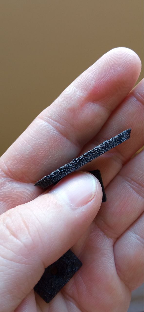

I thought I’d tune the first layer from the print itself. Here there are three steps, 0.05 each.
Where’s the difference?
And how does everyone do it? Can you point me to it?

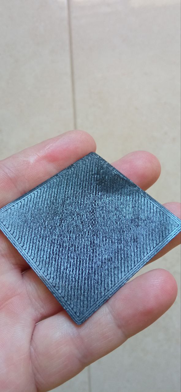

Я певый слой по отпечатку думал настроить. Вот тут три ступеньки по 0.05
Где разница?
А как все? Можно носом ткнуть?

Looks like it’s over-extruding badly.
По виду жестко переливает

Offset. You can’t see the difference from the top. I thought maybe it’d at least be visible from the bottom.

Офсет. Сверху не видно разницы. Думал хоть с низу видно будет
