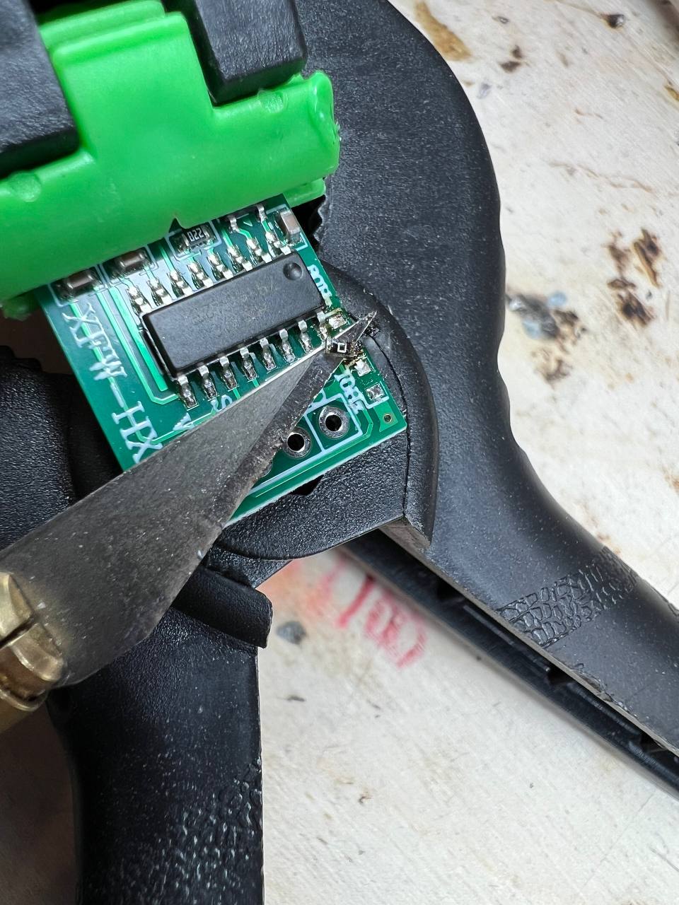

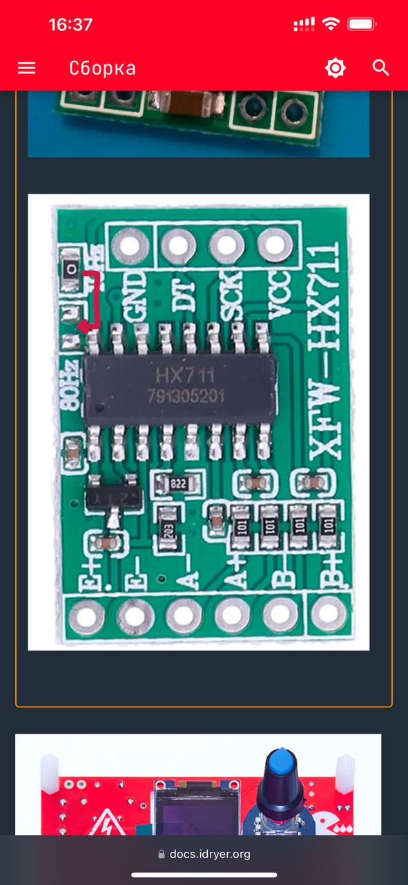

How to solder a very small component and tell that it is really soldered

How do you even tell whether it got soldered or not?)))
Как вобще понять припаялся он или нет?)))

You can just solder in a little wire jumper there and it’ll do the same thing
Туда можно просто перемычку из проволочки запаивать и будет тоже самое

If there are no dark breaks in the solder, and the solder looks smooth and even. If there’s solder between the pins and the board too, not just empty space. Then it’s soldered )
The main thing is, don’t be stingy with neutral, non-acidic (!!!) flux )
Если тёмных разрывов пайки нет, а пайка представляет собой равномерную гладкую структуру. Если между выводами и платой тоже припой, а не пустота. Значит, припаялось )
Главное, не жмотить нейтральный, не кислотный (!!!) флюс )
