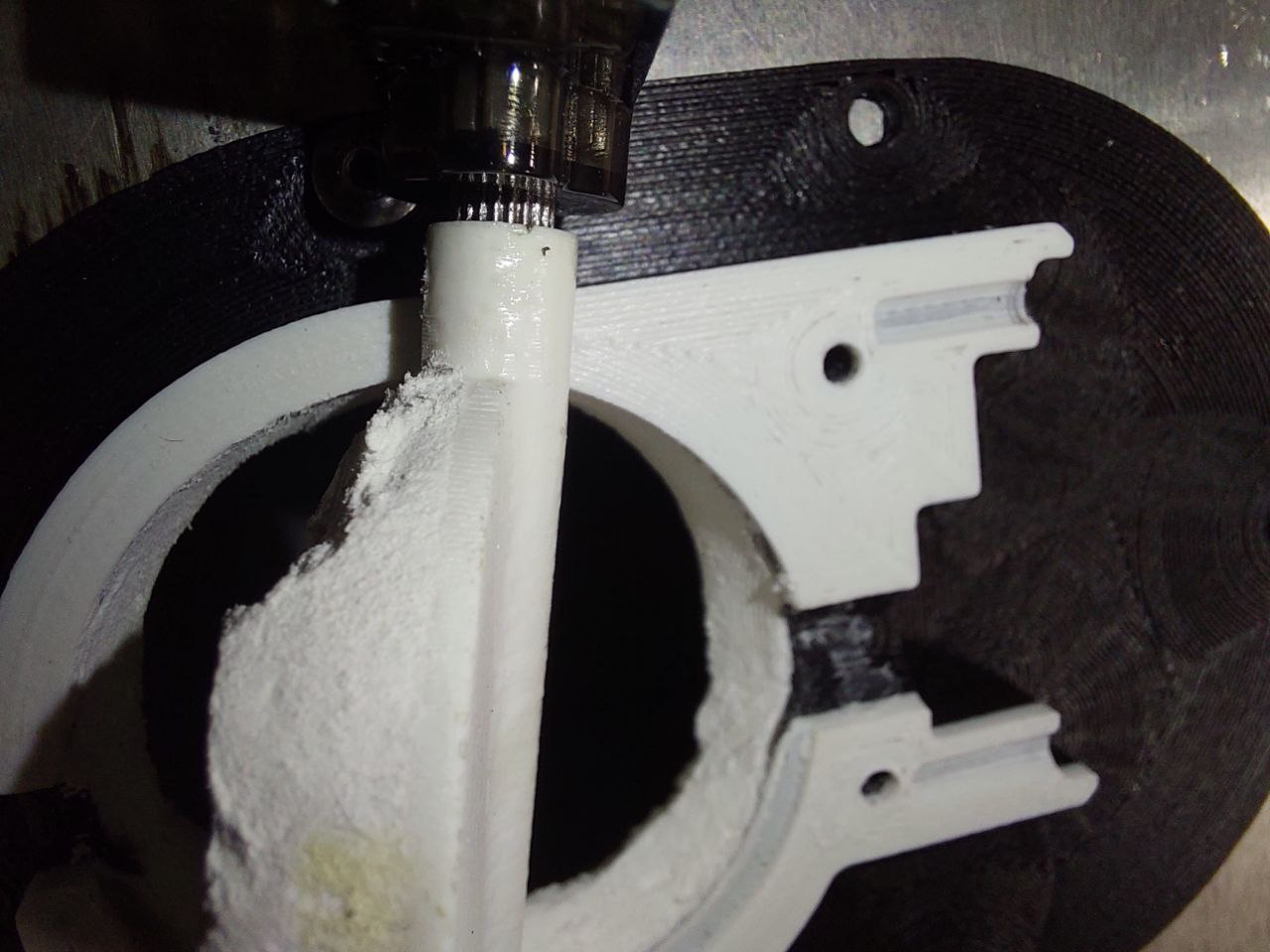

So, here’s a question — how do you mount the vent flap onto the servo?
I had 2 vent flaps,
Tried heating up a “test” one a bit and pressing it on — nothing worked.
I guess… I’ll drip some DCM into the socket now, let it soften up a bit, press it properly onto the splines, and leave it to dry.

What is it made of, if you dissolved it with DCM?
а она у тебя из чего раз ты ее ДХМ расворял?
ABS, GF4.
That wouldn’t work with polypropylene, right?) It’s supposedly resistant to DCM.
Абс, гф4.
С полипропиленом такое не пройдёт?) Он вроде стойкий к дхм
Acetone would’ve been better though.
так ацетончик был бы лучше
Don’t have any at home, and it’s way too stinky anyway, I’m already camped out here under the hood, in the kitchen
Такого нету дома, да вонючий уж сильно, итак под вытяжклй тут пристроился, на кухне
